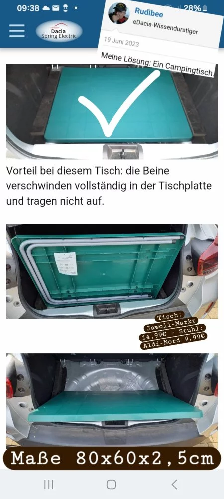

Liegt bei mir unter dem Fahrersitz, in die Felge des Reserverads würde auch noch etwas Krempel passen, habe aber durch denk Frunk gar keinen Bedarf.
Super Idee mit Passform !
●...habe mir aus Gewichtsgründen ein leichtes LM- Notrad eingelegt mit "Renault Twingo Ersatzradmulde Einsatz" incl.Werkzeug, + Wagenheber, speziell für die Schwellerinnenkante angepasst...Wichtig...
