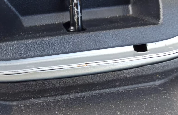

unter der dichtung an der ladekante.
warum machen die denn den stoss dieser kantendichtungen immer nach unten? sammelt sich da nicht das meiste wasser?
