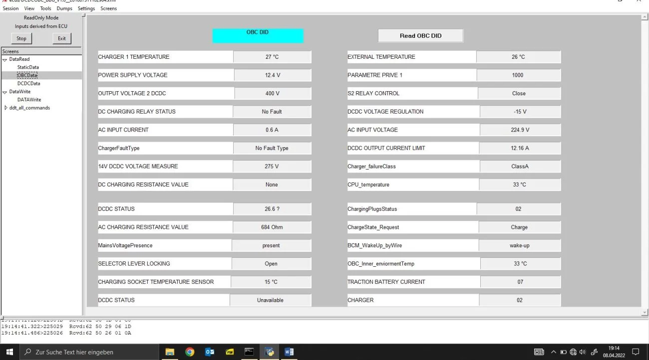

Auf der Suche nach der realen Ladeleistung bin ich bei Pyren auf eine recht spannende Seite gestoßen:
Der Wert "DCDC OUTPUT CURRENT LIMIT" schein der aktuelle Strom zu sein, der in den Akku fließt. Geht man von einer Ladespannung von rund 300V aus ( 72Zellen x 4,15V ) kommt man auf eine Ladeleistung von rund 3650W. Das deckt sich auch mit der Anzeige vom Stromzähler in der Verteilung. Der Ladeverlust müsste somit recht gering ausfallen. Die angezeigten Temperaturen lassen ebenfalls darauf schließen, dass nicht übermäßig viel Wärme produziert wird.
So ganz traue ich der Anzeige allerdings nicht, da einige Werte nicht plausibel sind und die Feldbezeichnungen tlw. grottig sind.
Aber einen groben Anhalt gibt das schon.
