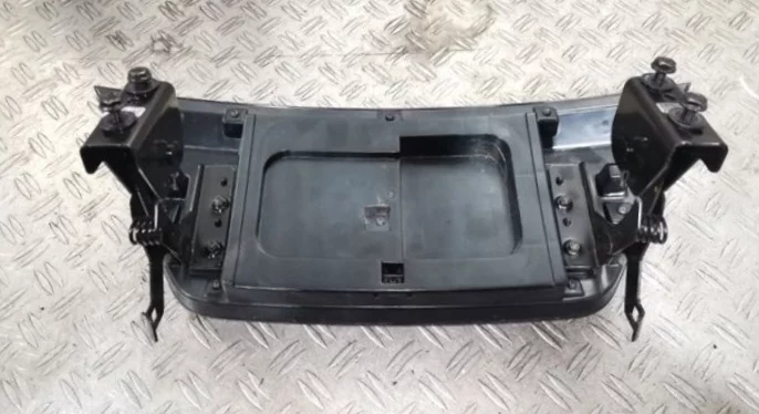

allein bekomme ich das Problem nicht gelöst: die Ladeklappe rastet nach dem Strom-Einfüllen nicht ein; die Stifte kommen nicht hervor; der Klappenzug hat nicht genug Spannung.

Es geht um die ganze Mechanik, die nach oben klappt, wenn man den Bowdenzug innen gezogen hat. Durch das Ziehen gehen 2 Stifte zurück (in der Klappe) und sie öffnet sich, geht nach oben. Die 2 Stifte gehen aber nicht zurück in die Ausgangsposition (Dann würde die Klappe nach unten gedrückt und die Stifte rasten ein und die Klappe bleibt zu).

@Orgelmann : Du warst nicht unpräzise, das ist das übliche Mechanikproblem. Ein bisschen unpräzise schon, denn die Stifte sind nicht in der Klappe sondern in der Mulde, die von der Klappe verschlossen wird. Die Mechanik dafür ist recht unzugänglich hinter den Steckdosen für den Ladestrom. Bowdenzug auf Gängigkeit prüfen! Am besten Montagespiegel zu Hilfe nehmen und schauen ob die Werkstatt überhaupt da hinten tätig war. Wenn nicht, wird das eigene Sprühen ein Erfolgserlebnis. Wie gesagt, es ist reine Mechanik und die wird wieder gängig zu kriegen sein. Dennoch gilt auch das in #3 gesagte/geschriebene.
