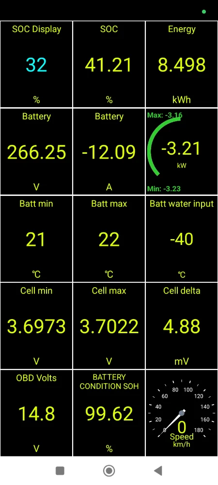

Wer nutzt die OBD Schnittstelle um Daten aus zu lesen?
Ich habe keine Wahl, wenn ich das Auto in meinen Haushalt integrieren will.
Ohne Ladebegrenzung muss man schätzen um nicht immer 100% zu laden und das Ladeverhalten am Spring 2 ist atypisch. Er reduziert die Ladeleistung nicht ab 90 oder 95%. Es kommt irgendwann zu einer Abschaltung, die ich mit einer Shelly vorher nicht erkennen kann.
Eigentlich nicht, ich hab am Anfang immer per Shelly Zeitschaltuhr geladen SOC am Ladeende lag zwischen 80% und 85%.
Bei 6A Laden über Solar rechne ich mit 2 Stunden pro 10% bei Laden mit 13A sind es eine Stunde pro 10% . Das ließ sich super einstellen.
Als @Godehard dann hier seine App vorgestellt hat, hsb ich nur noch damit geladen.
