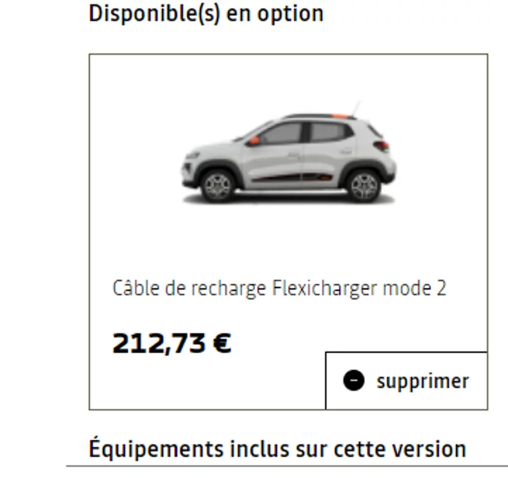

Nun bleibt mir noch in LUX eine Option von der ich nicht genau weiß, was es ist.
Ich vermute mal daß es sich um die 16A Lademöglichkeit handelt, der Händler hat sich dazu noch nicht gemeldet. (Bild)

Ich vermute das ist das Schukoladekabel, das es früher vor März 22 in D extra gab und inzwischen scheinbar immer in D dabei ist.
Das kann bis zu 10A. Finde den Preis in Lux dafür auch OK, in D hat das mal 300€ gekostet. Ist also eine sinnvolle Option und reicht sicher für viele auch als einzige Ladeoption, wenn sie denn in der Garage parken und da Schuko haben.
