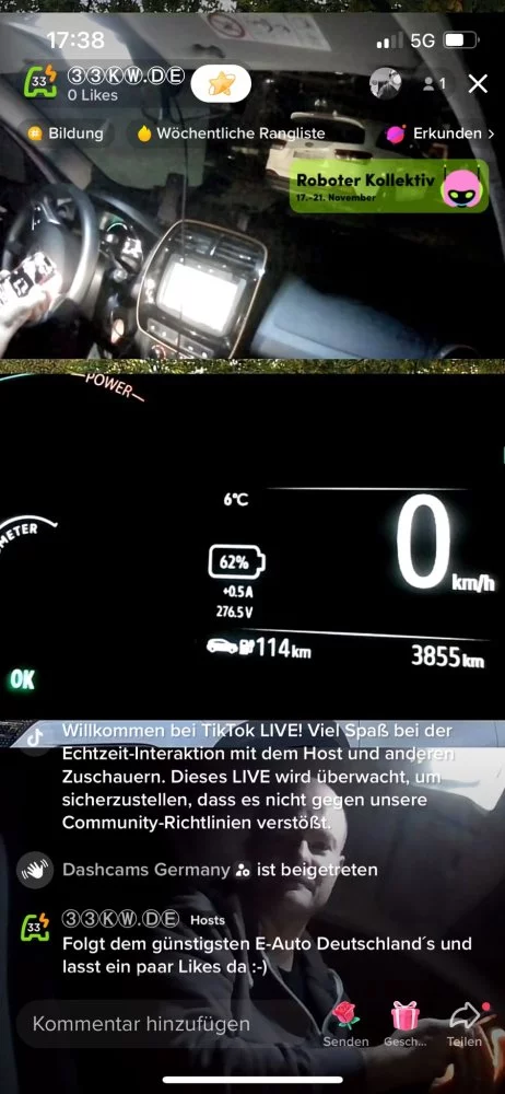

Derzeit begebe ich mich in die ersten Test mittels Livestreaming und dem Einsatz mehrerer Kameras gleichzeitig. Ziel ist es minimal das Tacho und die Frontansicht hinzubekommen.

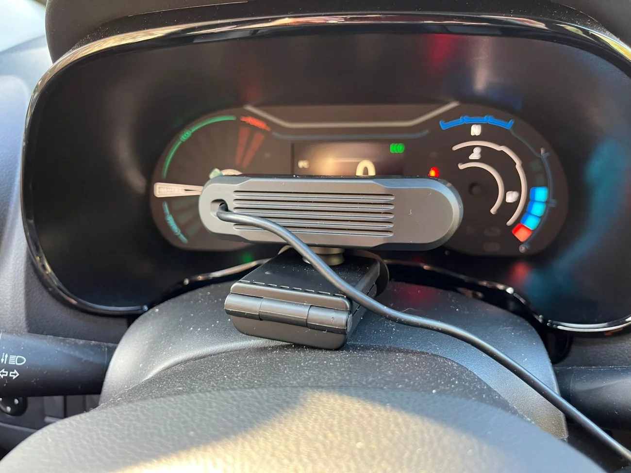

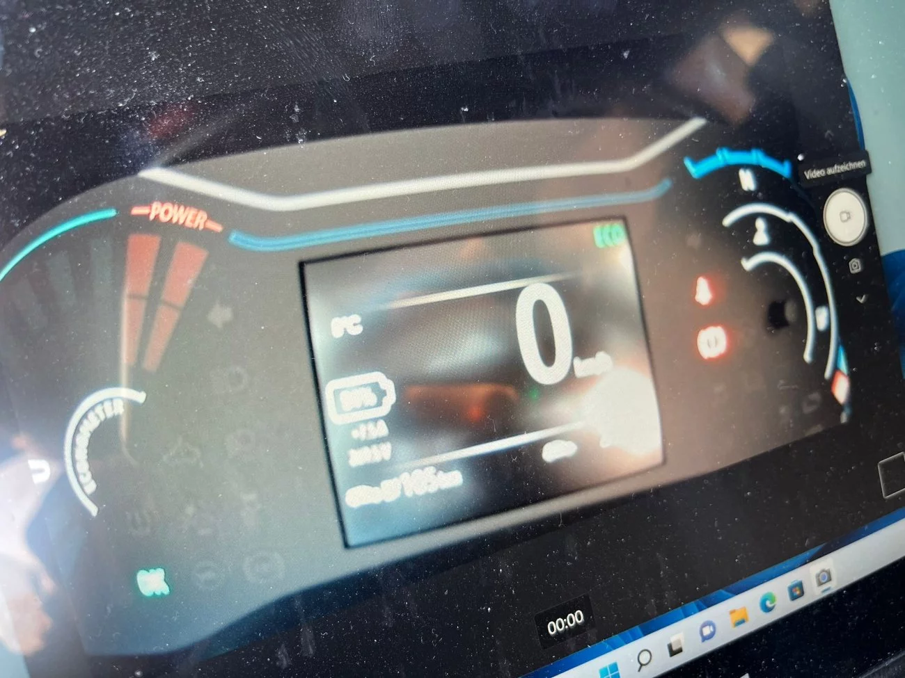

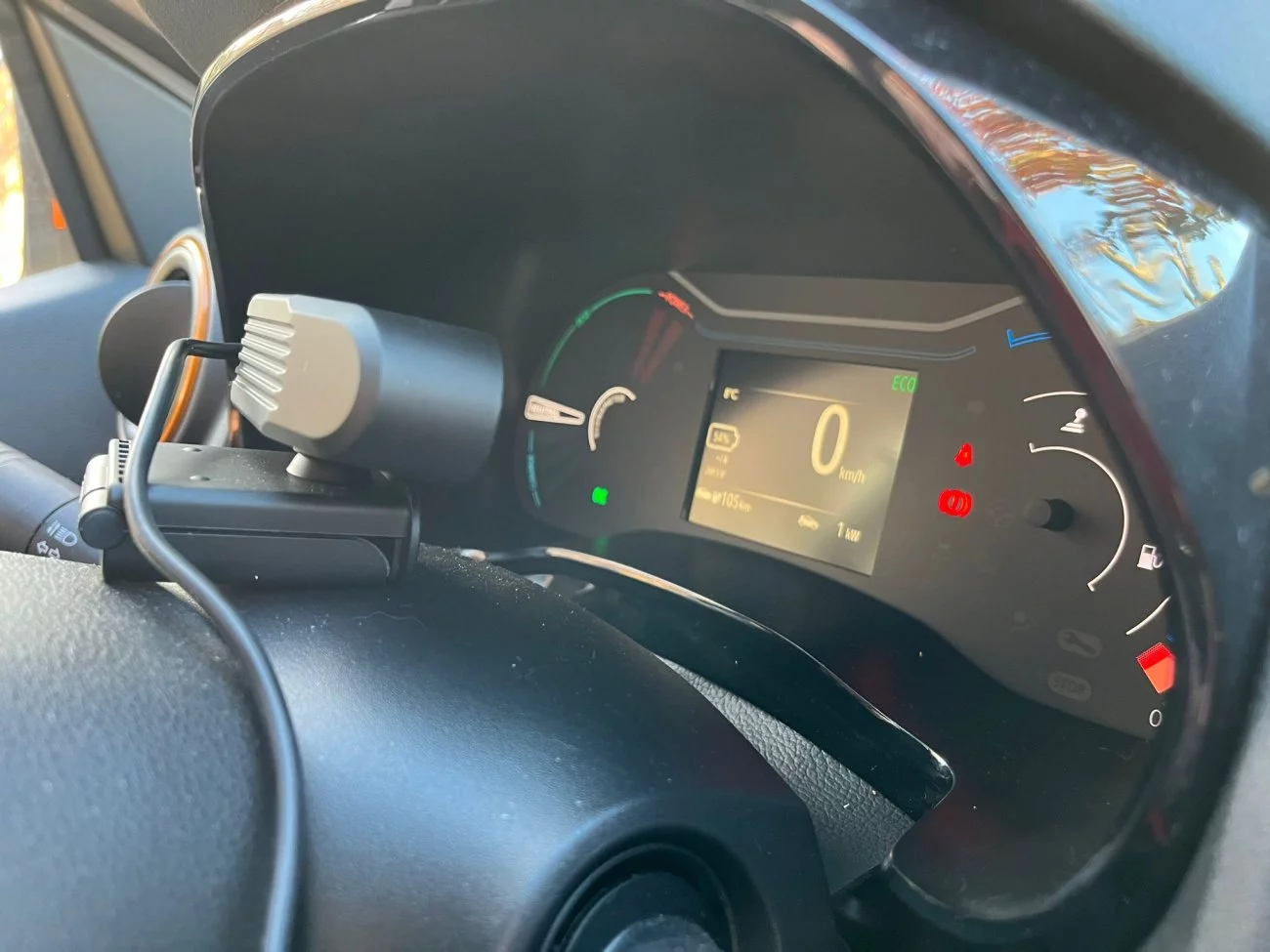

Ich habe mir mal via Amazon eine billige Webcam mit großem Bildwinkel und Autofocus gekauft. Der Bildwinkel ist ziemlich perfekt, aber (siehe drittes Bild) sie kann auf den kurzen Abstand nicht fokussieren und das Bild ist damit unscharf :-(
Jetzt suche ich weiter, aber das Webcams nicht dafür gemacht sind, habe ich da wenig Hoffnung. Vielleicht habt ihr ja einen Tipp für mich.

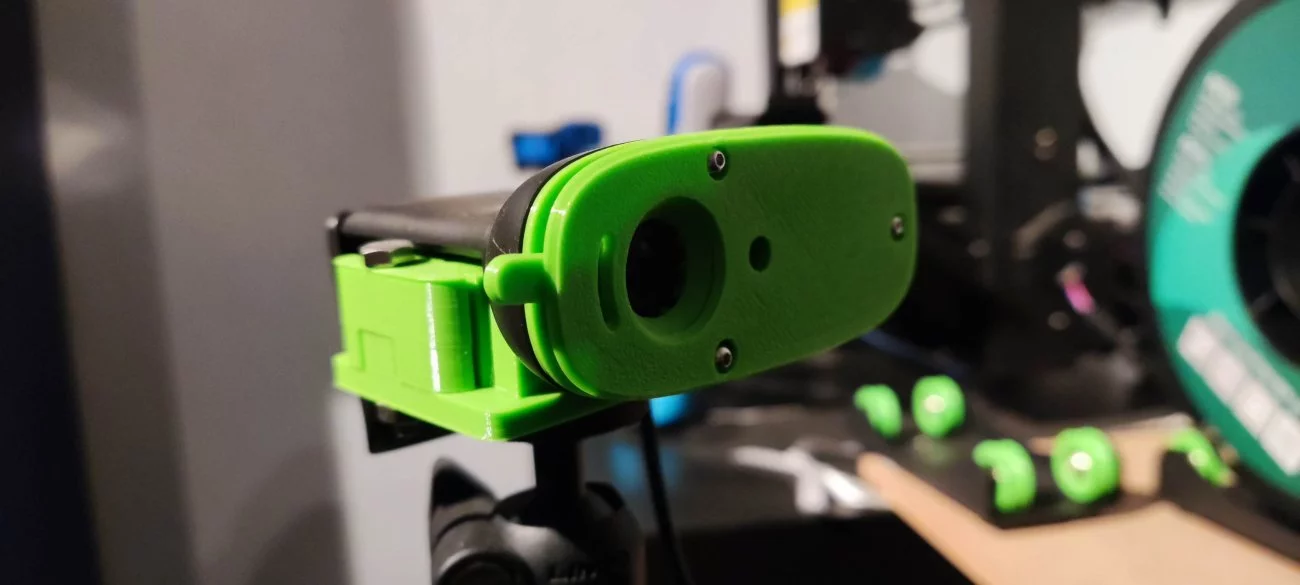

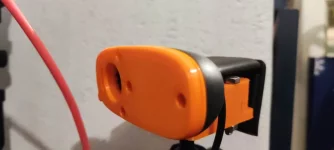

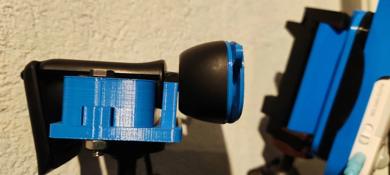

Den Focus manuell einstellen kannst du bei ganz vielen cams. Bspw. bei der logitech c270. Die Fokussierung ist dort nur mit einem Klebepunkt fixiert. Ist diese gelöst, lasst sich die Fokussierung einstellen. Komfortabel verstellen geht das dann mit einem neu gedruckten Deckel mit Einstellring. Habe ich bspw. zur manuellen oder KI-gestützten Überwachung der 3D Drucker.
