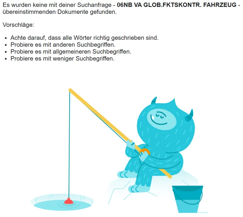

Kann sein, daß es das heißt. Bei mir würde das wohl auf einen Anruf hinauslaufen. Unklare Rechnungen mag ich nicht.
Was da berechnet wurde ist mir schon klar.
Dreist ist es die Klong-Suche zu verkaufen.
Ist ja eigentlich Garantie.
Die verkaufen es als Standard der Technik d.h. der Kunde beauftragt die Suche, es ist keine Garantieleistung damit zahlt der Kunde die Suche.
Das würde ich reklamieren es gibt ja die Lösung mit dem Update auf Garantie.
Exakt: Actis-Nr. nennen, und updaten lassen.
Und da es eine Actis-Nr. gibt, hätte der Händler ja auch nicht teuer „suchen“ müssen.
