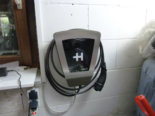

habe diesen Donnerstag die Heidelberger Wallbox , nach ca 6 Wochen Lieferzeit , geliefert bekommen und auch gleich angeschlossen . Ich komme gerade von den Abschlußarbeiten !! Bei der Inbetriebnahme der Wallbox ist einzig die Schalterstellung der max Ladeleistung, in unserem Falle , Schalterstellung 3 , zu beachten !! Steht aber ausführlich in der beiliegenden ausführlichen Bedienungs- und Betriebsanleitung
Der Einbau der Wallbox und das Verlegen der Zuleitungen ist eigentlich für einen gelernten Elektro- und Fernmeldetechniker kein Problem.
Da ich keine Lizenz zur Abnahme habe, habe ich , wie vom Anbieter gefordert eine Fotostrecke über die komplette Installation gesendet.
Ich warte jetzt auf die Freigabebescheinigung, welche ich dann an die KfW , zusenden werde.
Außerdem Meldet der Anbieter die Anlage beim zuständigen Netzbetreiber ordnungsgemäß an.
Sage Bescheid, wie lange das dauert !
Wie es mit der Integration der Solaranlage funktioniert, darüber bin ich nicht informiert, da für mich noch nicht relevant.
Ich würde dazu die Hotline anrufen, die sind sehr freundlich ,hilfsbereit und sachkundig !!
Mal abwarten wie lange es jetzt noch dauert, wenn alles so klappt hat mich die Anlage netto etwa 200€ gekostet !!
viel Erfolg !!

Warum ist die Schalterstellung 3 zu beachten? Das sind ja nur 12 A, sind da 16 A nicht möglich?
Danke!
Viele Grüße und einen schönen Abend
Caro
king1944
Hallo Caro
Richtig, habe ich auch schon festgestellt und korrigiert, kann auf 5+ gestellt werden, da ich auch mit min. 16 A abgesichert habe !!
Danke nochmals für den Hinweis.
