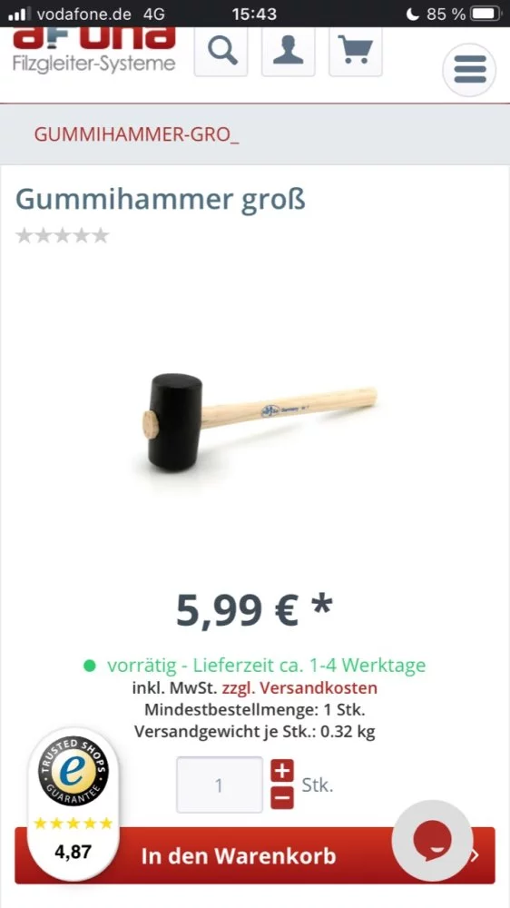

Falls Du keine Hartgummi-Blöcke findest: größere Gummihammer könnten eine Alternative sein (dicke Scheibe abschneiden und Nut rein fräsen/ sägen)
