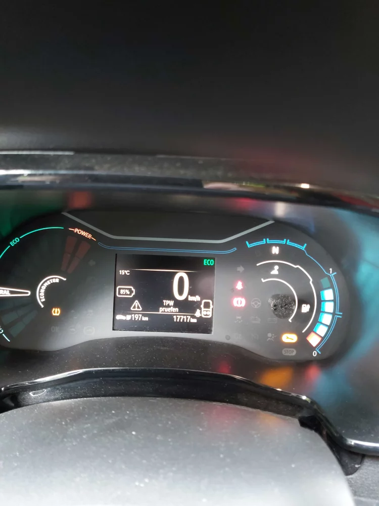

Wir haben am Himmelfahrtstag mit dem Spring Probleme gehabt. Beim Startversuch Armaturenbrett SCHWARZ keinerlei Anzeige Radio ging ebenso Rückwärtsfahrton ansonsten NICHTS. Nach allem möglichen ausprobieren ca. 10 Minuten NICHTS. ADAC angerufen, nach weiterem probieren vor eintreffendes des ADAC wurde das Armaturenbrett wieder zum Leben erweckt wodurch auch immer mit der Fehlermeldung s.Foto.Kein Reifen platt .... zu Hause Luftdruck auf allen 4 Reifen 2,45 bar gemessen. Eigentlich klar 1 Monat nach Garantieende ....... Dacia angeschissen habe verlängert auf 5 Jahre.
Ist das bei euch auch schon mal so gewesen. Gibt es Tips was man da machen kann.
Wie gesagt am Reifendruck hat es nicht gelegen. Abschließen ging einwandfrei.
Soweit ich mich erinnere, hatten hier einige schon mal einen ähnlichen Ausfall.
