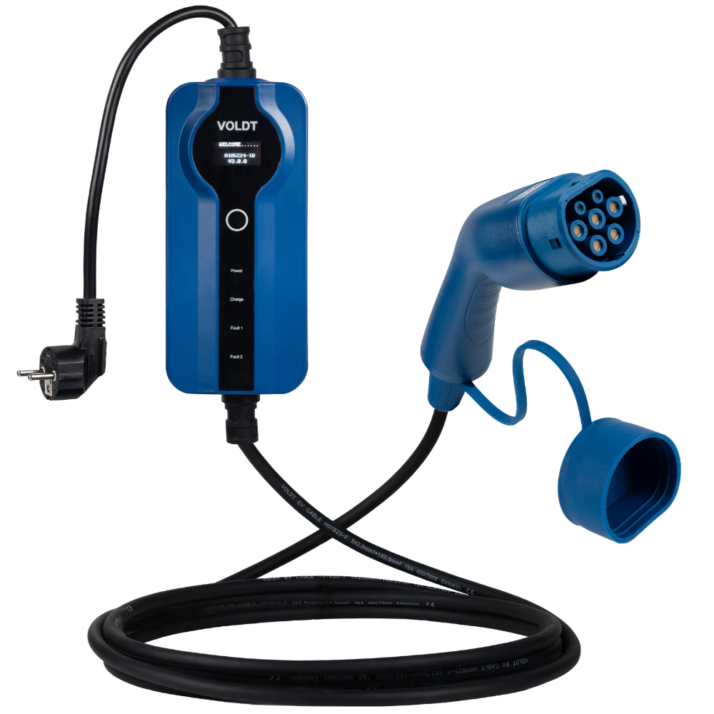

Ich benutze zuhause die Voldt-schuko ladeziegel
Gibt's hier noch die damit erfahrung haben?
Laden machte er gut, und immer noch. Er soll aber auch verspätet anfangen können zu laden, einstellbar von 1 bis 10 Stunden Verspätung.
Die Bedienungsanleitung dazu stimmt nicht, aber das Problem is jetzt gelöst.
Es gelingt also jetzt das Ding einzustellen auf zum Beispiel eine Stunde warten, un dan fängt ein Countdown tatsächlich an.
Wenn er da aber fertig ist abzuzählen schläft das Auto und wird nicht automatisch wach.
Türe öffnen und schliessen und dann geht's los, aber dann nutzt die Einstellung verspätet laden nichts.
Also, jemand einde Idee was ik vielleicht falsch mache?
Du machst nichts falsch, da gibt es bislang noch keine Lösung dafür. (übrigens: wie schnell die Springs einschlafen, ist sehr unterschiedlich, und hängt offenbar von den verbauten Komponenten ab).
Wecker drunter legen. Soll auch bei eingeschlafenen Füßen wirken......
Immer wieder interessant wie unterschiedlich die Wagen sind.
Meiner wacht immer auf sobald der Ladeziegel Strom gibt.
ABER einmal mit dem Funkschlüssel aufgesperrt fängt er nicht mehr selber an zu laden.
Entweder aus + einstecken oder mit Glück über die App fortsetzen.
