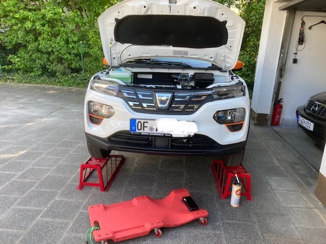

Ja mach das.
Hast Du eine Hebebühne?
Mit Auffahrrampen tricky.
Vorwärts geht es noch .
Rückweg nicht ohne.
Langsam hat er keine Kraft.
Und schnell ist gefährlich ⚠️

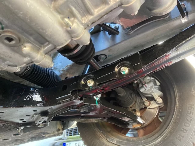

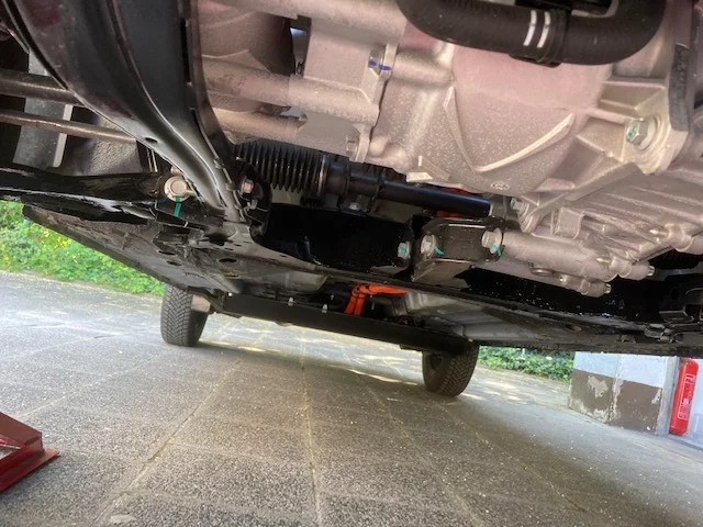

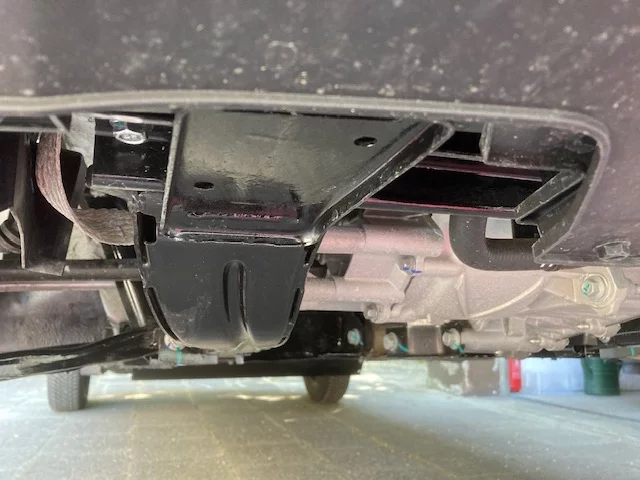

Ich bin noch nicht fertig, mache immer Stück für Stück.
Diesmal ist nur Sichtteile behandelt.
Achsteile mit dem Öl.
Rest mit dem NAS siehe Bild.
Öffnungen gibt es unten leider viele da muss ich dann noch mit der Sonde ran.
Schweller hat ich schon gemacht…

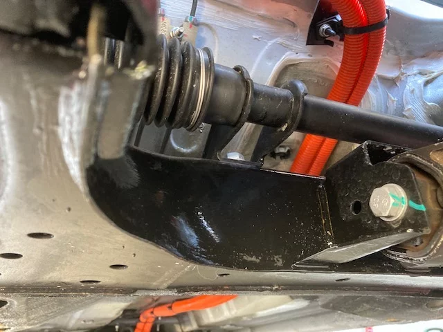

Finale,
eben die Längsträger unterm Spring mit Wollwachs geflutet.
Ich habe noch nie so viel Löcher in Trägern ab Werk gesehen.
Ist aber zum einbringen von Wachs so einfacher.
Die Türen und Heckklappe bekamen auch ihr Wachs ab.
Hakensonde in die vielen Abläufe und fertig.
Natürlich wieder mit dem Fluid Film NAS.
Nun gute 3 Dosen verschafft, sollte reichen.

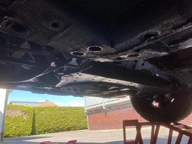

So mein Spring war ja gestern angehoben.
Hat dem Unterbodenschutz am Schweller Falz wieder nicht gut getan.
Eben nach gearbeitet und auch ist der Unterbodenschutz aussen zum Falz so dünn drauf das die Farbe durchschaut.
Jedenfalls bei mir.
Da hatte wohl einer gleich Feierabend…
Ich habe das nun abgestellt.
Ich warte nicht bis es da Rost gibt.
Der Händler duscht dann drüber…
Dann lieber vorher.
