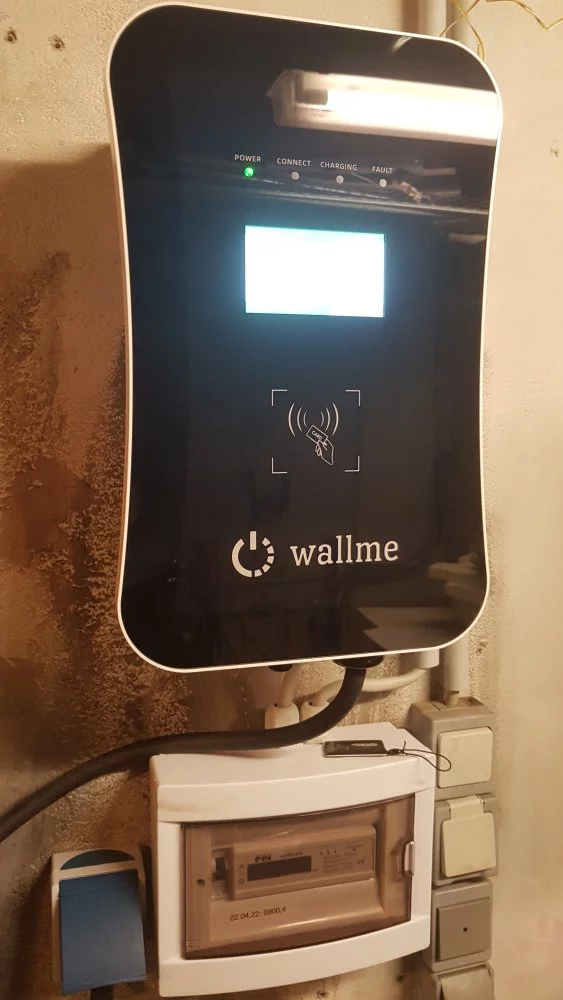

Ich hab mir an der Zuleitung meiner Wallbox ( 5x2,5mm2) eine Marken Schukosteckdose AP direkt neben dem dafür vorh.Zählerkasten und extra 16A C-Automat montiert. So kann ich Notfalls auch mir dem Ladeziegel arbeiten, denn die Wallbox scheint ein Problem zu haben, da sie nicht startet. Das Lidl Teil scheint günstig, zumal auch noch variirbar in der Stromstärke!
