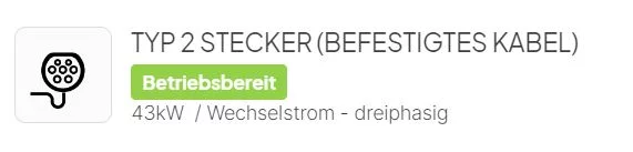

Kann man mit den Spring mit dem mitgelieferten Type 2 Stecker an Type 2 Steckdosen laden bei denen über 22kW angegeben sind?
Beispiel Bild
Danke!

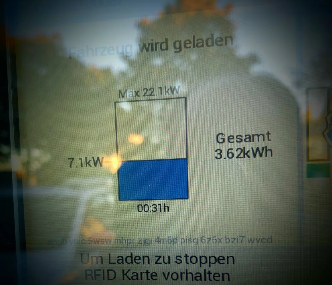

der Lader im Spring kann nicht mehr als 7 kW, dabei bleibts auch wenn das Angebot höher wäre.
Das wird beim Datenaustausch laut Protokoll mit der Säule geregelt.
