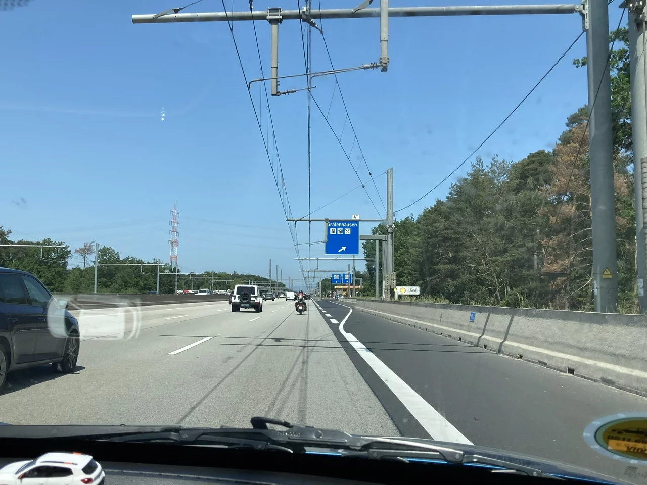

Danke Hans für den tollen Bericht. Unser Spring hat heute auf der A5 geladen :) auf dem E-Highway Teststück. War lustig als wir die 6 km darunter fuhren mit dem Stromer. Man spürte diese elektriesierende Nähe :cool: zur E Mobilität. Wir sind auf dem Weg in die Ferien und dann werden wir auf der Rückfahrt auch kurz auf dem Spring treffen vorbeischauen. So toll hier soviel Leute aus dem Forum treffen zu können. Haben uns mit einigen verabredet. In Bad Arolsen und in Hameln.
