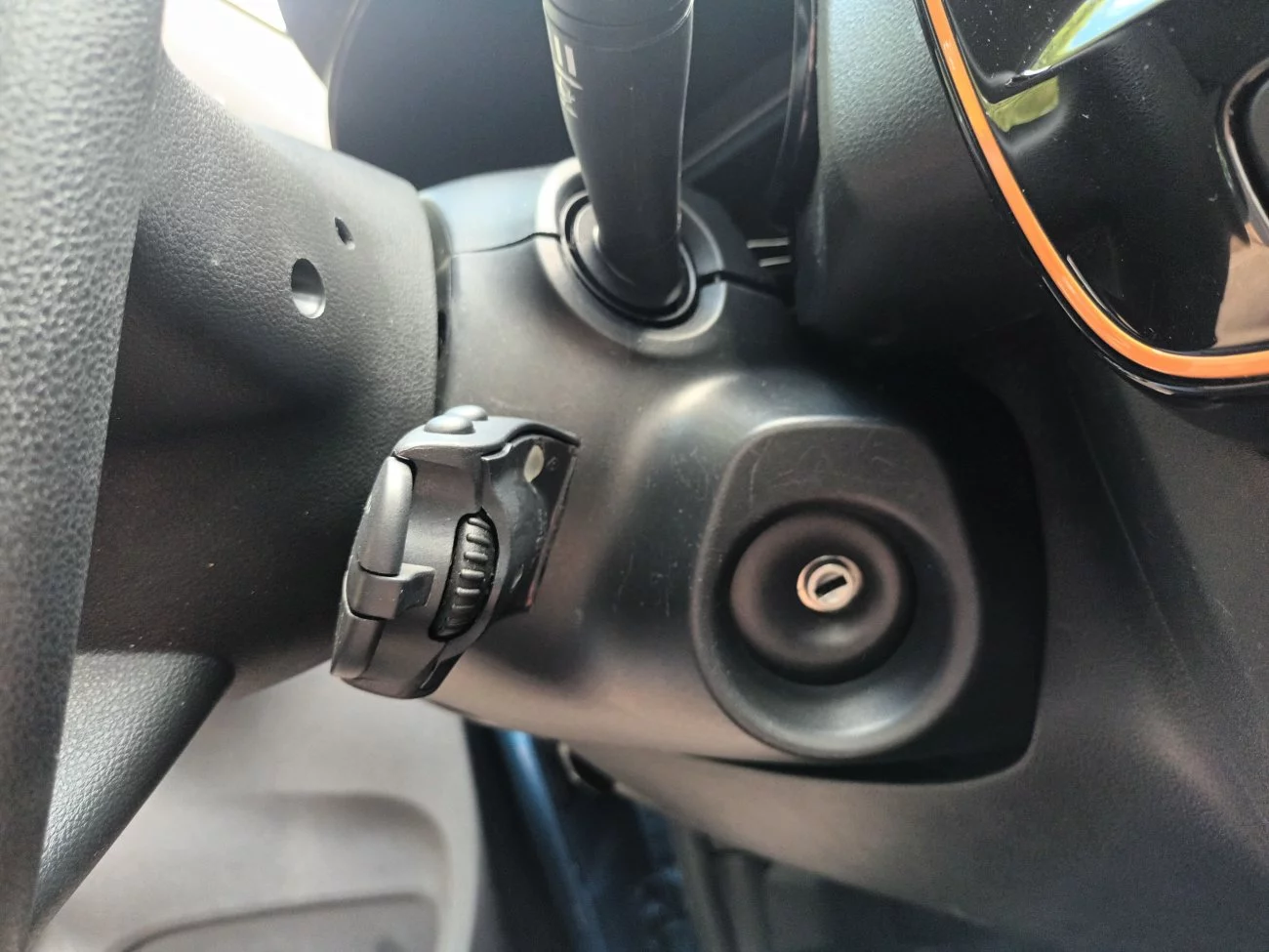

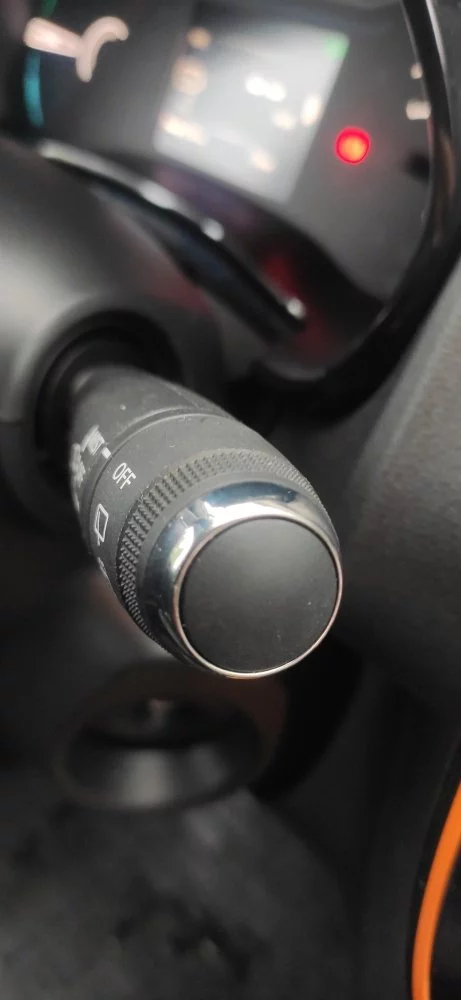

Gibt es hier jemand im Forum, der Zugang zu den Teielenummern für unseren Spring hat? Hintergrund ist der , ch möchte gerne wissen ob die verbauzen Lenkstockschalter noch in anderen Dacia Modellen verwendet werden, oder ob es welche gibt, die am Ende einen Drucktaster aufweisen. Auf diesen Taster
könnte man den schlecht plazierten Taster im Tacho legen um den Bordcomputer leichter und sicherer zu bedienen. Einen Taster bekommt man ja für ein paar Euro zu kaufen un man könnte den vorhandenen Lenkstockschalter ( vorzugsweise den Rechten) modifizieren. Würde aber eine fertige Lösung vorziehen.

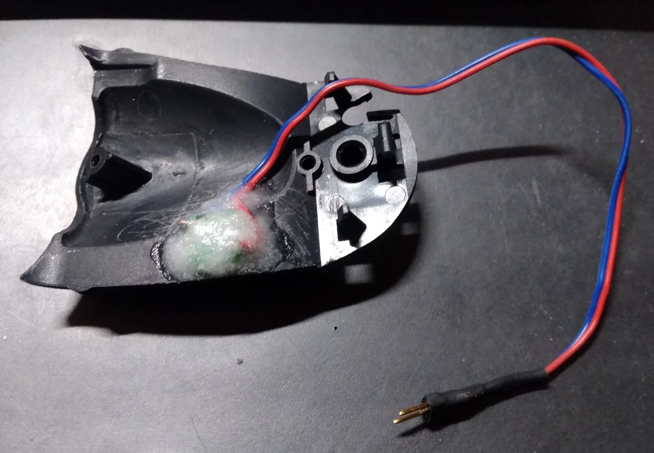

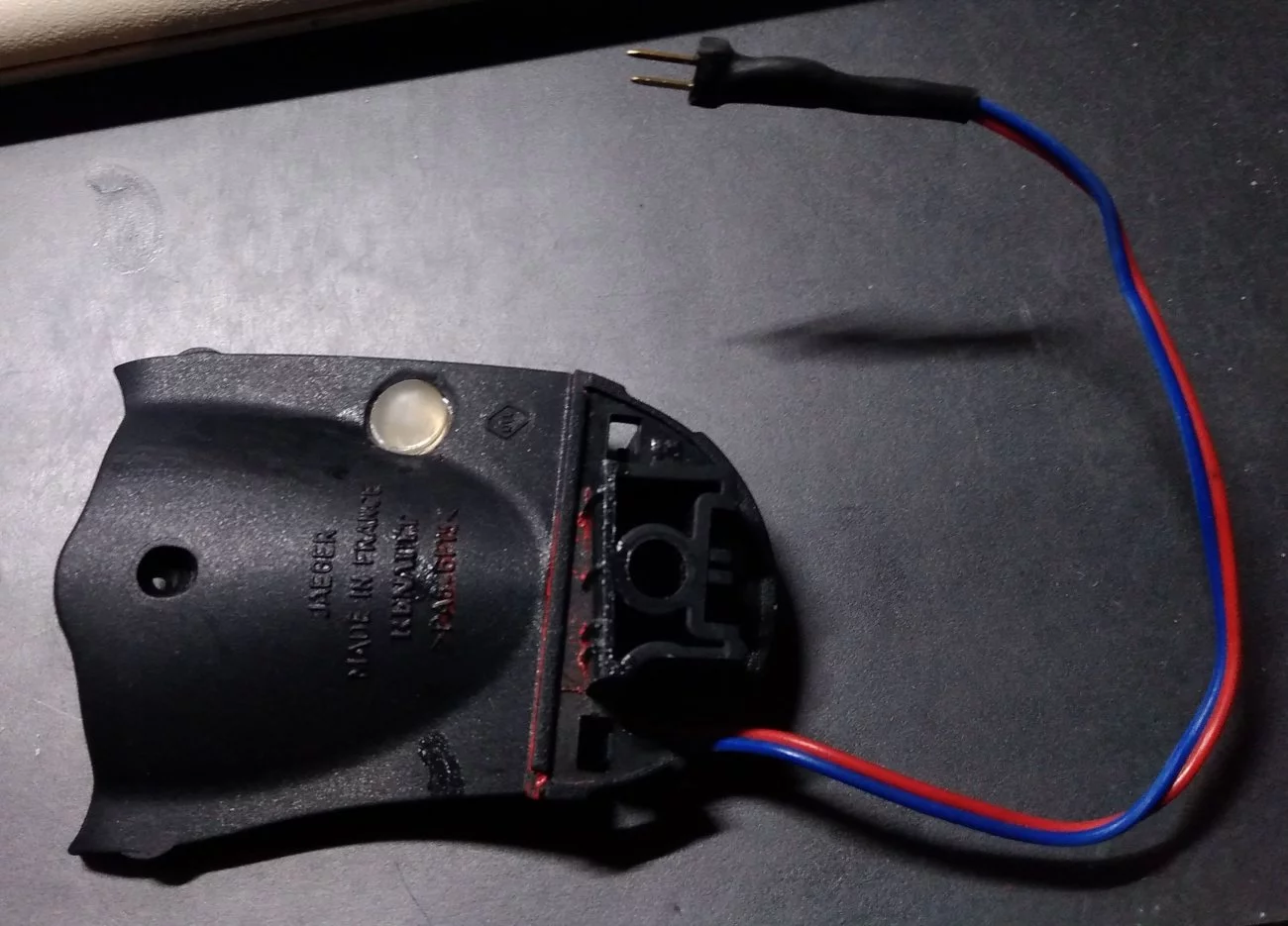

Ich hab den Taster (bzw. einen parallel geschalteten Extra-Taster) in meinen Bediensatelliten aus einem alten Clio integiert. Als Klebe-/Modelierkitt verwende ich immer Sekundenkleber aus dem 1€-shop + Natronpulver (nicht Backpulver) das wird schnell hart und kann anschließend gefeilt werden. Funktioniert einwandfrei.

Tacho ausbauen, ist etwas fummelig (Anleitung gibt es schon im Forum- glaub unter der bediensattelit anleitung).
Danch den Tacho öffnen mit ein paar schrauben- ist sehr leicht. Dann an der Platine vom Tacho den Taster suchen und auf der Rückseite die Kabel vom neuen Zaster parallel dazu anlöten.
Kabel verlegen und taster auf die gewünschte position einbauen.
