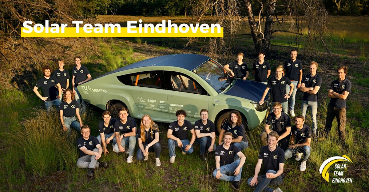

Hm.
Also konzeptionell sehr gut.
Aber an den Daten zweifle ich.
Wieso können die eine PV-Effizienz von 95% erreichen, wenn spezialisierte Modulhersteller sich im Bereich von 26-28% bereits um Promille Effizienzsteigerung bemühen?
700km in der Wüste würde ich mal mit minimal 70-80kWh ansetzen.
Und das schafft die PV-Fläche tatsächlich?
Anhand des Fotos gehe ich von ca. 4qm aus.
Konventionelle PV-Module holen da max 1kWp raus.
Falls sie alle Modulhersteller in’s abseits stellen und 95% Effizienz rausholen: 3kWp.
Selbst das brächte an einem Tag max. 20kWh.
Es gibt keine Daten zur PV-Leistung, Akkugröße, Leistung…
Ich finde es eine nette Idee … aber halte es für recht unglaubwürdig.
