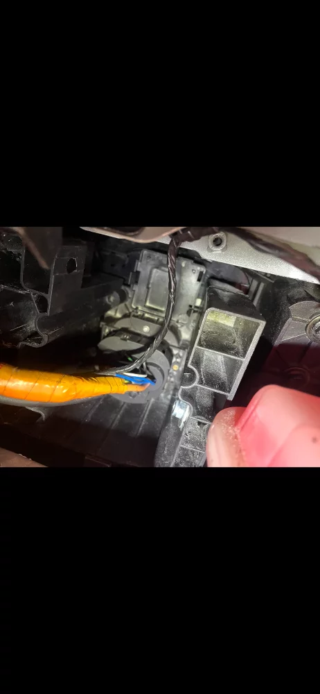

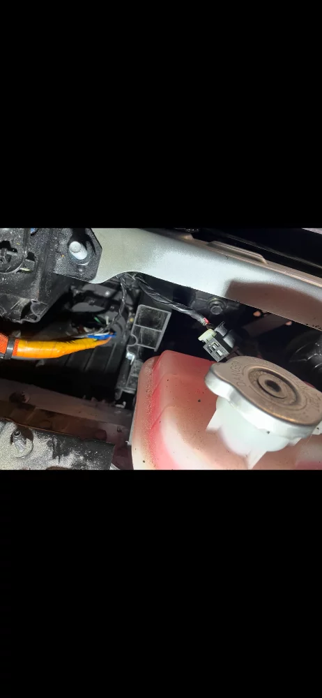

Stecker Sensor?
Hier die Fotos
Was soll da fehlen, welche Funktionen gehen bei Dir nicht oder nicht mehr. Ist das Auto defekt, neu, alt,.....Sprich mit uns.
Es ist ein Unfallwagen , den ich instandgesetzt habe . Diese eine Stecker ist über, da fehlt mir ein Sensor. Ausgelesen habe ich den Wagen noch nicht. Ich glaube mir fehlt einfach noch ein Sensor…..
Welcher Spring welches Baujahr, Ausstattung, vielleicht kommen dan die Infos die du brauchst
Bj 2021 19kw hat eine Rückfahrkamera, Navi, Lederausstattung, Silber Orange.
Benötigt ihr noch Angaben? Vielen Dank für die raschen Rückmeldungen :) Vielleicht kann einer einfach bei sich die Haube öffnen und schauen wo das Kabel hingeht?
Habe intensiv geschaut. Die einzige Erklärung wäre der Verriegelungsmotor für den Ladestecker. Ist ganz oberhalb der Ladebuchsen unter dem Blech das das Haubenschloß trägt. Sonst sehe ich da keinen Stecker.
