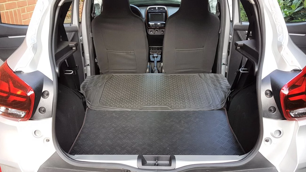

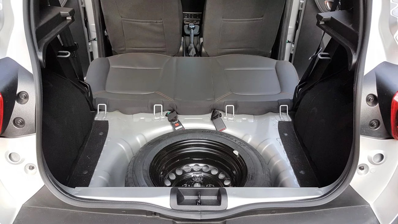

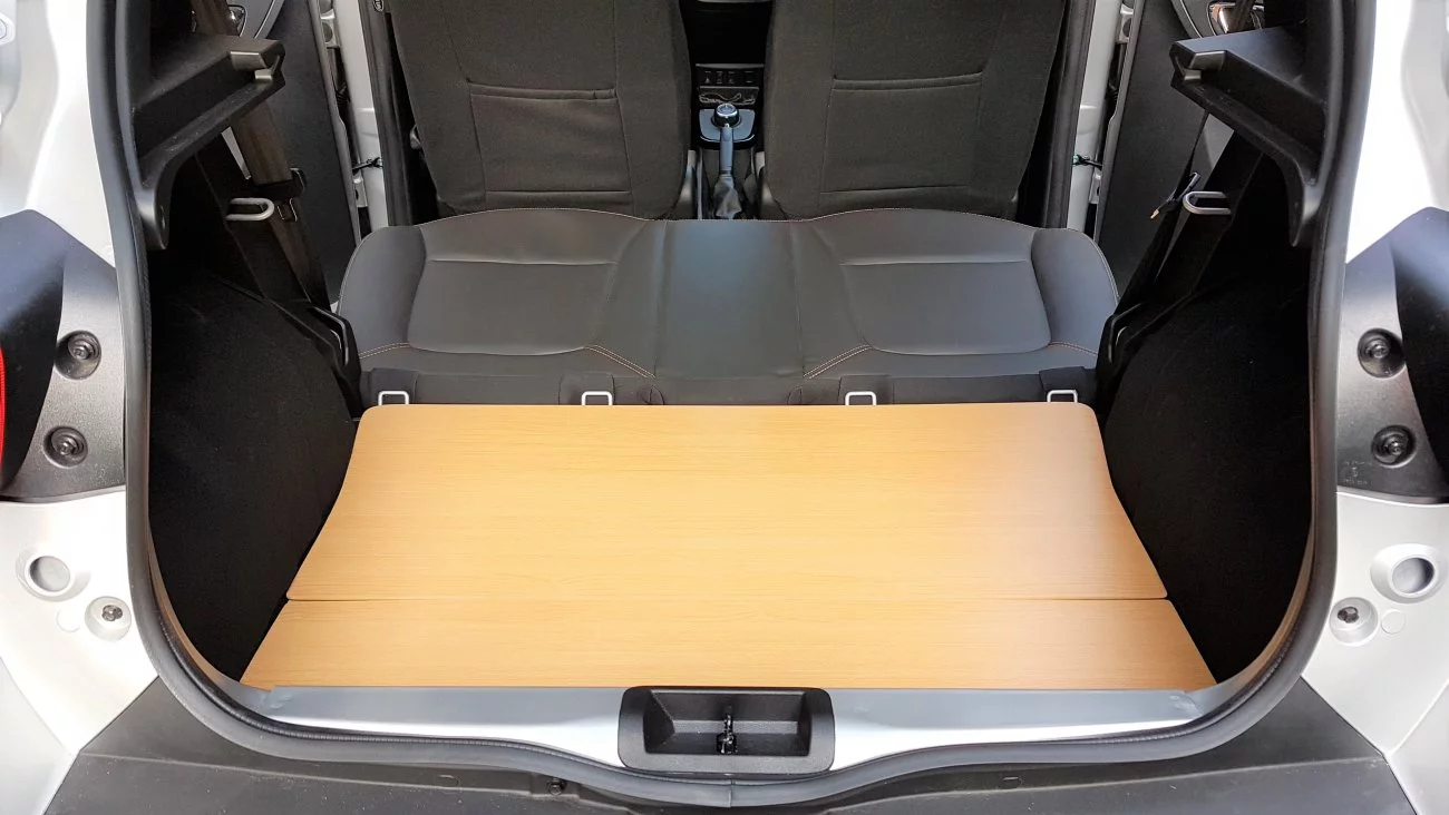

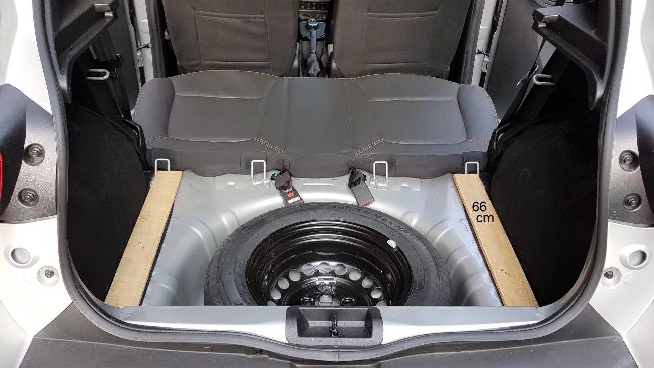

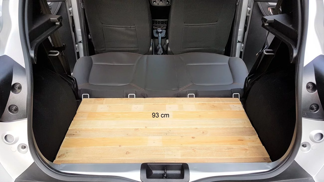

Habe den 15-mm Latten einer alten Palette ein zweites Leben als Kofferraumunterboden geschenkt. Seitliche Unterfütterungen von 66 cm Länge gleichen den Überstand des Ersatzreifens aus und geben Raum für die Gurtschlösser der Rücksitze. Querlatten von 93 cm Länge bilden einen tragfähigen Boden mit Presspappen- und Gummimattenabschluss. Die Lehne der Rückbank kann jederzeit wieder eingehängt werde.

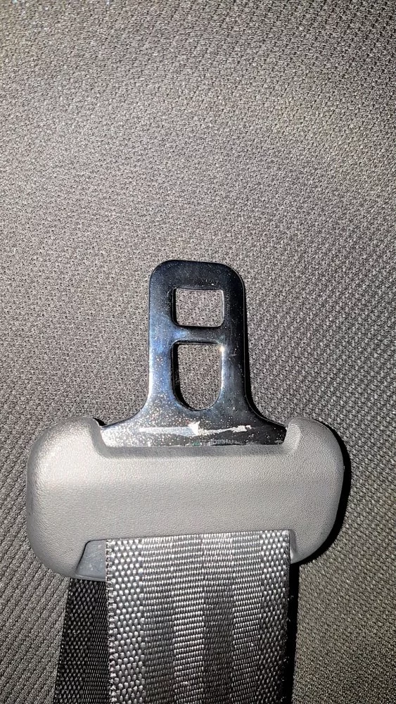

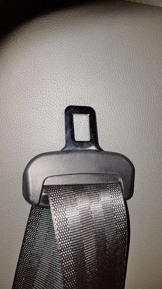

es gibt eine große Auswahl an Gurtalarm-Stoppern (Dummy), habe 2 Stk. bei Amazon bestellt. Werde dir Bescheid geben, falls sie passen. Die Schlosszungen unterscheiden sich beim Spring vorn und hinten, siehe Fotos. Die vorderen messen ca. 40 x 25 mm, die hinteren ca. 30 x 20 mm.

Hallo Fubo,
die bei Amazon bestellten „Pro Plus Alarmstopper“ sind eingetroffen und passen in die hinteren Gurtschlösser wunderbar. Die Gurtwarnleuchte erlischt. Hier noch einmal der Link:
ProPlus 240157 2 Stück Gurtalarm Gurtadapter Gurt Schnalle Gurtschloss Gurt-Clip Anschnallwarner : Amazon.de: Auto & Motorrad
Bitte nicht falsch verstehen, aber aus rechtlichen Gründen muss ich den Warnhinweis zitieren, den alle einschlägigen Händler posten:
Dieser Gurtalarm-Stopper darf nur verwendet werden, um den Signalton zu unterdrücken, wenn dieser durch Gegenstände auf dem Beifahrer- oder Rücksitz ausgelöst wird!
Der Stopper darf nicht von gurtpflichtigen Personen verwendet werden!
Die Verwendung erfolgt auf eigene Gefahr. Sobald sich gurtpflichtige Personen auf den Sitzen befinden, ist die Sperre aus dem jeweiligen Gurtschloss zu entfernen.
Die Beachtung der StVO liegt ausschließlich beim Anwender. Auf die Anschnallpflicht nach §21a, Abs. 1, Satz 1 StVO wird ausdrücklich hingewiesen.

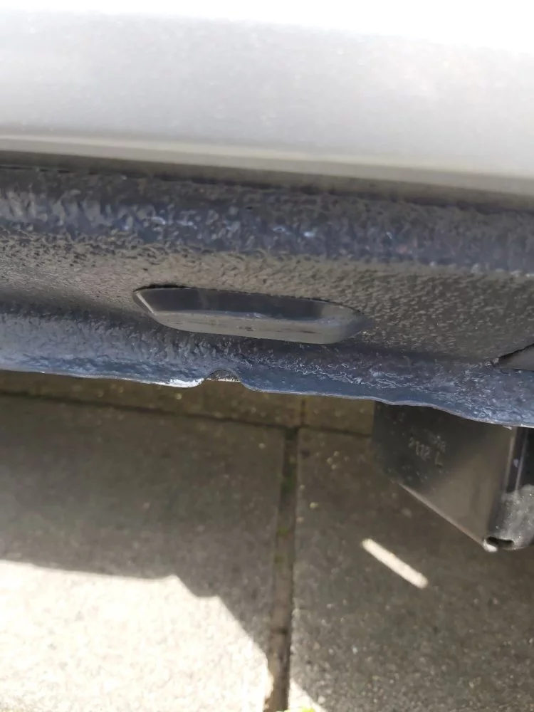

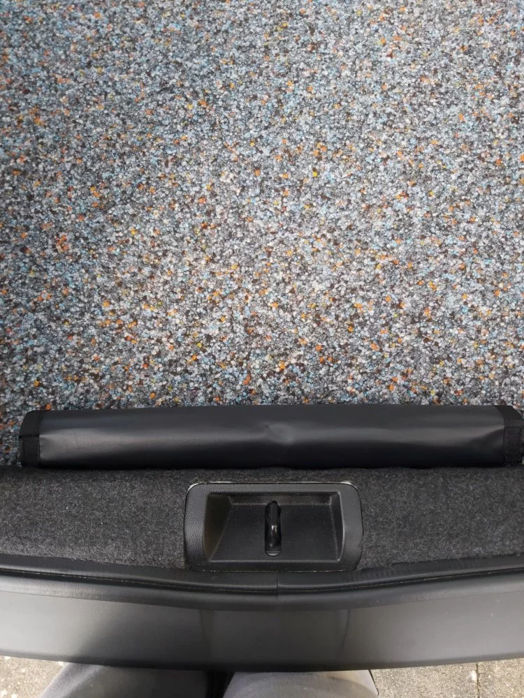

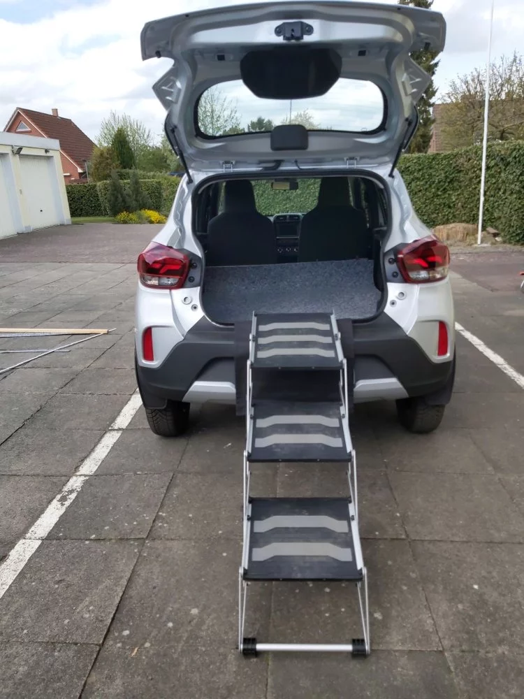

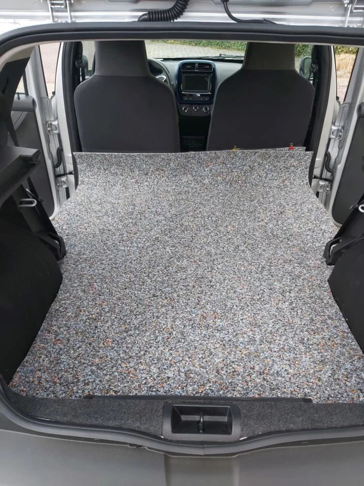

Hallo an alle Cargo und Hundefreunde,
jetzt wo auch mein Wagen nun endlich nach 8 Monaten da ist, habe ich mich drangemacht diesen für unser Hobby Hund umzugestalten.
1. Rückenlehne der Sitzbank rausbauen
2. Gurtschlösser mit Gurtarlarm Stopper versehen DANKE @G.R. von Amazon
3. Differenz von Rücksitzbank zum Ladeboden mit 6 cm starken Estrich Hartschaumplatte (wegen Gewicht) ausgehöht
4. Massiven Nadelfilbelag reingelegt und eingschnitten (auch für Lastverteilung auf dem Hartschaum)
5. Ladeschutzkannte mit Bastelvlies beklebt
6. Stoßfängerschutz angeklettet
7. Hunde Treppe (von Amazon) angelegt, passt
Sicherheits Gitter fehlt noch.
Für mich war das die schnellste und einfachste Lösung auch für den Rückbau falls man die 2. Sitzreihe mal braucht oder zum TÜV.
Fotos habe ich auch gemacht.
