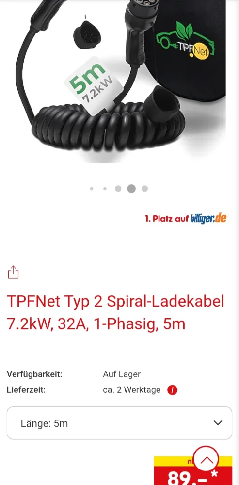

Bin auf der suche nach einem guten Spiralladekabel für den Spring. Hat jemand von euch so eins oder hat jemand mit so einem Kabel Erfahrung?
Danke
Dann geh' doch zu Netto...😝
...nur für die dummen a'klickereien vorab...z.B.
...einfach mal Testen,
dort kaufe ich manchmal mit meinem Dacia Spring auch mal physisch ein...☕🍌🍅🍎🍏
Ist das jetzt 5m oder 10m lang. Bild und Text widersprechen sich da. Scheint aber ein tolles Angebot zu sein!
Warenkorb entscheidend...wie immer.
Das was dort hineingeklickt wurde, muss bezahlt werden...und das Auto bei den vielen Bilder....für das kleine Geld...😇
Testen und berichten...
