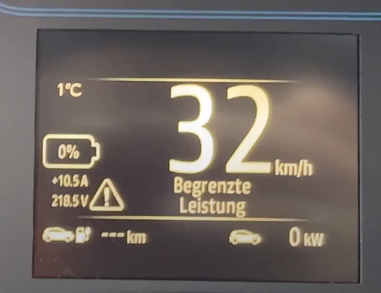

Hallo Leute!
Ich habe neulich bei mehreren YouTubern in ihren Videos vom Dacia gesehen, dass sie hinter dem Lenkrad zwei Daten auf ihrem Bildschirm sehen können: die aktuelle Spannung des Akkupacks und den Strom, der gerade aus der Batterie gezogen wird.
Siehe das Bild: (Ignorieren Sie die Warnung)
Allerdings finde ich bei Google keine näheren Informationen dazu! (Vielleicht, weil ich auf Englisch google, aber es gibt keine englischsprachigen Länder, in denen der Dacia verkauft wird...)
Hoffentlich weiß hier jemand mehr darüber, ich würde es gerne in meinem Auto einschalten! Danke dir! P.S., der Video-Screenshot stammt vom YouTuber „33kW Steckdoesnauto“ https://www.youtube.com/@Steckdosenauto
diese Anzeige musst du mit Hilfe eines Laptop und der OBD Schnittstelle freischalten.
Such hier im Forum mal nach Pyren und/oder dtt4all.
Ist relativ einfach zu machen wenn man sich gut mit Codierungen und einen Rechner auskennt.
Falls nicht besser sich einen suchen der sich Auskennt.
Die Leute gibt es hier im Forum.
Ich habe es mir auch reincodiert und noch mehr.
