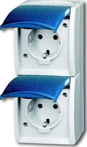

Variante 1 - sichere Schuko:
Oder Variante 2 Blaue CEE mit Adapter:
