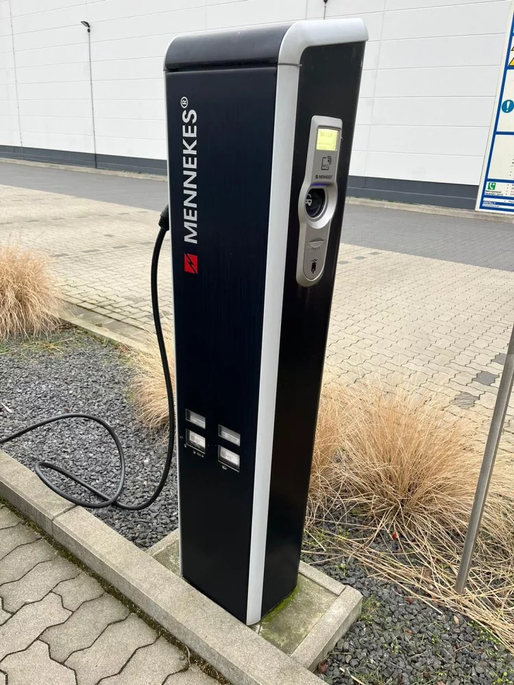

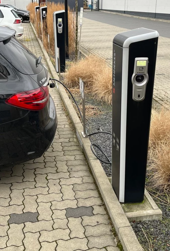

Ich habe mir eben einmal die Ladeplätze auf der Arbeit genauer angeschaut.
Wenn ich es darauf anlegen würde besonders langsam zu laden (230V/6A), könnte man bei diesen Teilen nicht auf den Schukoausgang nutzen?

230v 6a geht auch an Typ2, dann kann auch niemand das Kabel herausziehen.
Leider müsste man dazu aber das PWM Signal der Säule manipulieren, was definitiv funktioniert ist ein Typ 2 Kabel zu nehmen, bei welchem der Widerstand zwischen PP und PE 1500ohm beträgt, dann gibt die Säule 13A Ladestrom vor.
