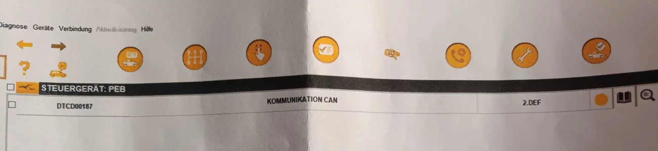

In der Werkstatt tauchte dann ein "Kommunikstionsfehler" beim Auslesen des Fehlerspeichers auf. Daher hätte der Spring nicht gewusst in welchem Gang er war.......

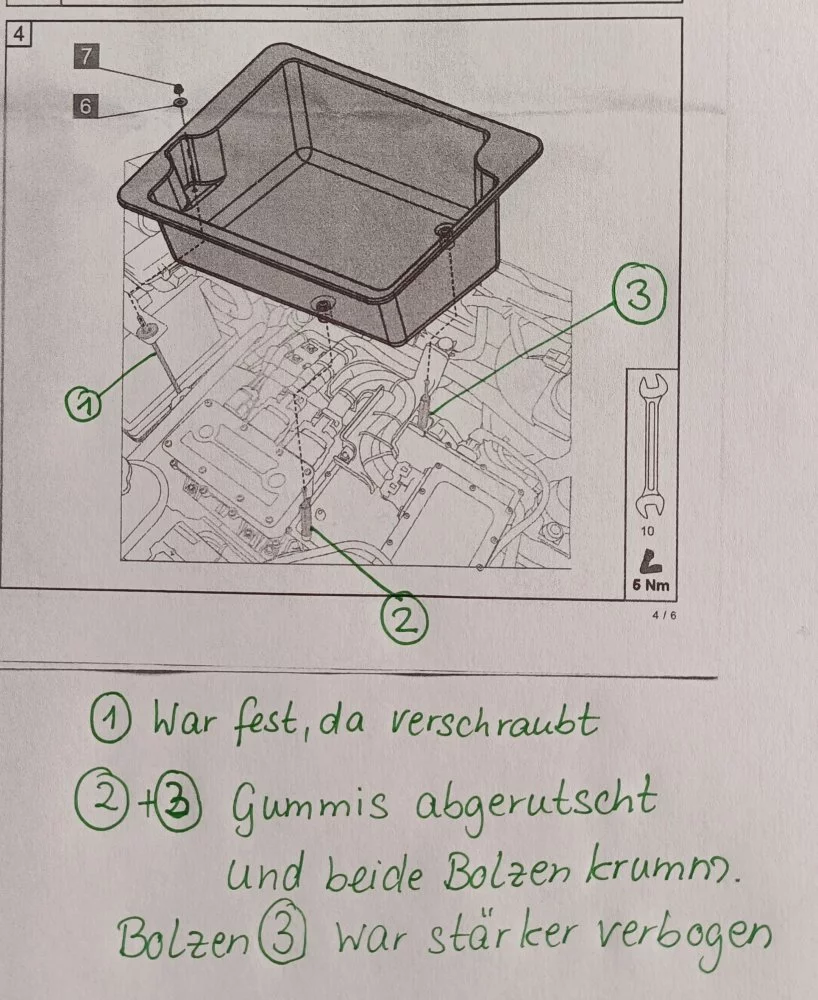

Ich fuhr dann nach Hause, wollte das Ladekabel aus dem Frunk nehmen und sah, dass dieser sich aus der Halterung geruckelt hatte und die Bolzen verbogen waren, obwohl das Ding in Gummi gelagert ist. Ich ziehe den Schluss daraus, dass das Ruckeln starke mechanische Kräfte verursacht hat.
Könntest Du das bitte genauer beschreiben und auch ein Paar Bildern hier posten?

Ich meine, wenn schon ein Kommunikationsfehler beim Auslesen des Fehlerspeichers angezeigt wird, dann liegt es nahe, dass es eine gestörte Kommunikationsleitung im Fahrzeug gab, was durch Einstrahlung von Störsignalen passieren kann, oder aber auch durch einen Wackelkontakt / Kurzschluss (Feuchtigkeit ) in der Kommunikationsleitung bzw. deren Steckverbinder.
Was sagt denn der Kommunikationsfehler? Von welchem Steuergerät stammt dieser?

Spaß beiseite: Ich sichere ja immer alles und habe den Ausdruck vom Auslesen des Speichers. Ich kann der Sache nicht so viel entnehmen, vielleicht kann das ja jemand anderes?
Zwischen den beiden gezeigten Zeilen steht nichts, daher habe ich die Fotos so geschnitten, damit die Datei nicht zu groß ist.

Es hört sich nach einem mechanischen Problem an, sogar von dir bestätigt durch die entdeckten Kollateralschäden (Pendelstütze, Motoraufhängung geprüft?)
Hier Mal eine Skizze mit Kommentar zu den Haltepunkten des Frunks.

Dieser Frunk ist ja auch eine Fehlkonstruktion.
Du kannst doch keinen Behälter am Chassis und dann am Motor befestigen, der beweglich gelagert ist. Ist ja klar, dass sich bei großen Drehmomenten der Motor in der Aufhängung bewegt.
Und da du einen abrupten Drehmomentabriss oder Wechsel hattest, wurde der Motor ordentlich geschüttelt, mit maximaler Auslenkung, was zu den verbogenen Halterungen geführt hat.

Tolle Beschreibung! Aber ja, das ist nicht gut so gelöst. Dennoch, bis es zu solchen Verformungen kommt muß es schon gut rummsen. Was das dann für die ganze Mechanik bedeutet haben muß....Also da muß schnell was Sinnvolles passieren, damit es Deinen Kleinen nicht auf Dauer schrottet.

Das ist genau das worauf ich schon immer hingewiesen habe, gleichzeitige Befestigung an statischen und dynamischen Teilen ist ein No Go.
Deshalb ist mein Auer-Frunk auch nur am Motorbefestigt, wobei ich jetzt auch nicht garantieren könnte das wenn der Motor derart bockt da alles ganz bleibt.
Hängt auch von der Masse ab die im Frunk ist bei leerem Frunk wäre das definitiv unproblematisch. Ausser die Auslenkung wäre so groß das der Frunk die Karosserie küsst.

ABHILFE: Wenn nun dieser passgenaue Behälter schon mal da ist/ gekauft wurde, dann würde ich die Befestigungsvariante, wenn wir vor der geöffneten Motorhaube stehen, rechts unten auf die RENAULT- Kwid- Ex- Batterie Aufnahmepunkte übertragen, es sind die gut erkennbaren M6 Gewinde, die für einen guten Lasteinleitungspunkt sehr gut geeignet sind...
Mit einer dort befestigten Winkelkonstruktion nach oben an den Behälter verschraubt, wäre das schon " die halbe Miete" zur Statisch bestimmten Lagerung.
Linke Seite könnte diese M6 er Batteriebefestigung als Auflager in der Minimalversion dienlich sein.
■ ZUSÄTZLICHE Schwungmasse auf der Motor- GetriebeEinheit ist wirklich NICHT empfehlenswert.

Es funktioniert ja erst einmal, da die anscheinend irgendwelche Gummis dazwischen gemacht haben, k.A. habe s noch nicht im Detail gesehen.
Aber es ist Bewegung und somit Verschleiß, Materialbelastung etc. ausgesetzt und es hat Einfluss auf die Beweglichkeit des Motors in der Aufhängung.
Was passiert bei Materialmüdigkeit der Halter, Gummis und der Wanne?
Glaube nicht, dass ein Dauerlauf unter allen Extrembedingungen für mehrere Wochen durchgeführt wurde, denn dann wäre die Halterung nicht verbogen bzw. hätte sich nicht gelöst.
Davon abgesehen passiert eben das, was passiert ist, wenn man die maximal mögliche Auslenkung der Aufhängung nicht berücksichtigt oder kennt.
Wenn alles normal läuft, dann funktioniert der Frunk, aber eben nicht in Extremsituationen und auch nicht auf Dauer.
Es ist ja schon schwierig eine statische Befestigung im Kfz so auszulegen, dass sie durch Vibrationen, Temperaturen, etc. ein ganzes Fahrzeugleben lang hält.
