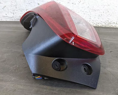

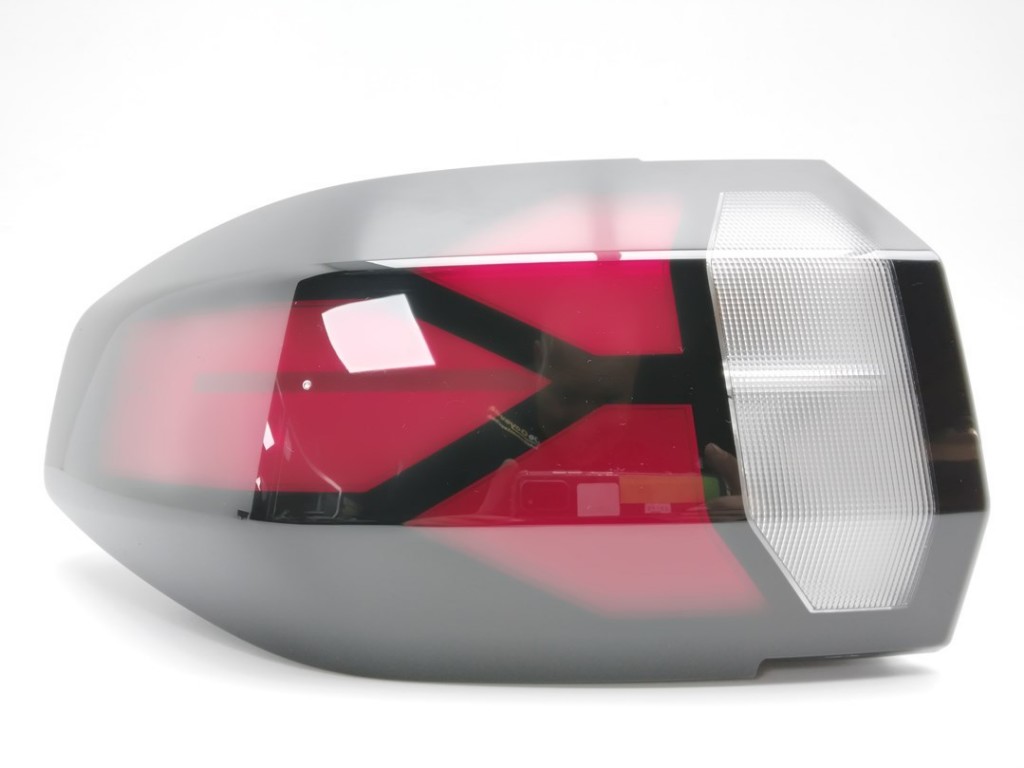

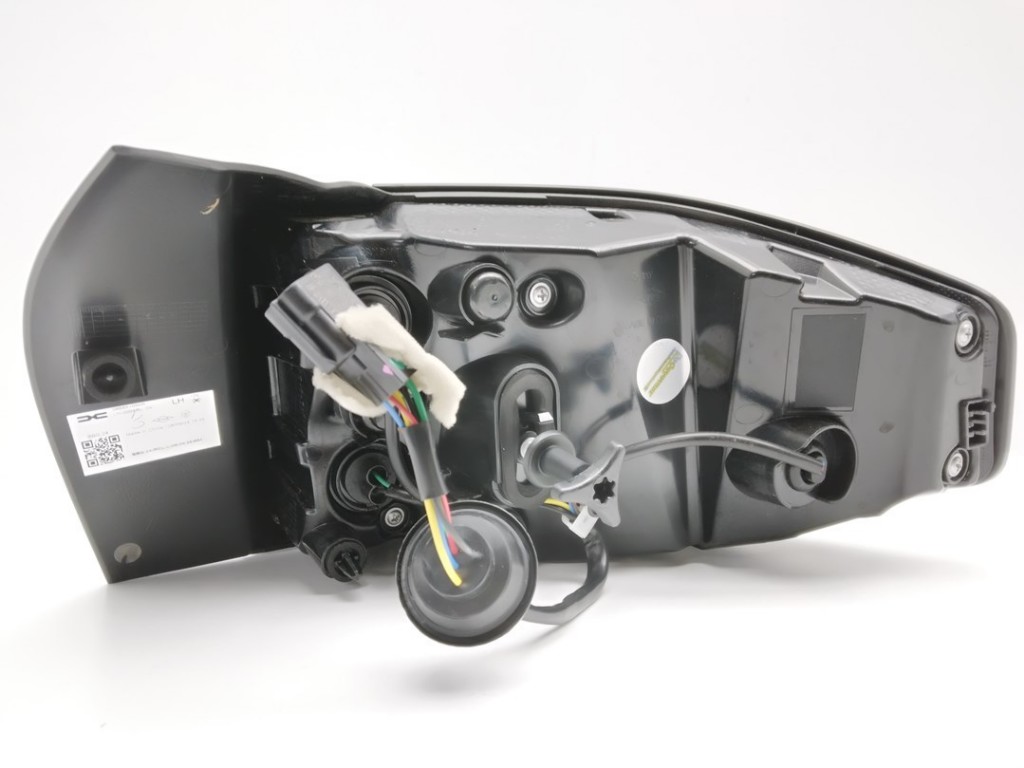

Die Leuchten sehen anders aus und von innen habe ich keine Schraube entdeckt:
Je länger ich mir das zweite Bild anschaue, umso mehr bin ich der Meinung, dass wir die graue Griffmutter aus Kunststoff suchen müssen, um die Rücklichter auszubauen.

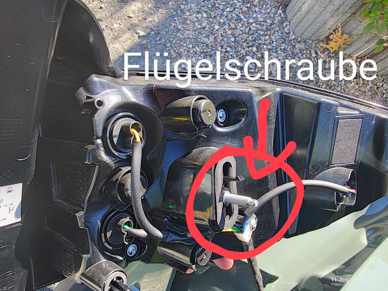

ok, sorry, wenn es also das teil ist was hendrik verlinkt hat, dann gebe ich ihm recht. hier muss man wohl von innen die verkleidung abnehmen und die rändelmutter lösen...

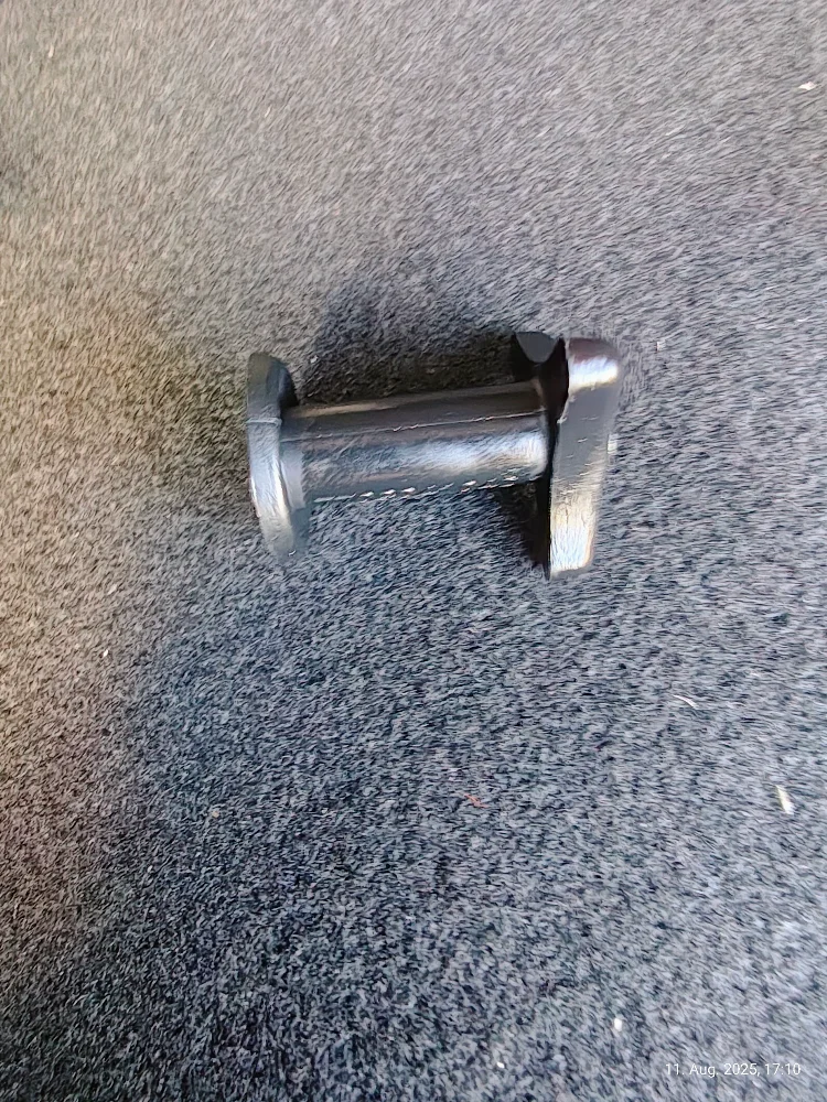

Genau so. Hab heute meine Endoskopkamera mal wieder einsetzen können. Sehr "schlau" gemacht das ganze 🤬, man muss diesen Klebepad vorsichtig abpulen. Zieht man zu sehr, reißt er kaputt. Normalerweise muss auch noch die Seitenverkleidung ab, weil man das Pad so nur halb abbekommt. Da ich nicht allzu große Hände hab, ging es aber auch mit nur halb öffnen und mit zwei Fingern die Plastik Flügelschraube abgedreht.
Dann geht die Rückleuchte leicht rauszuziehen.
Beim Einsetzen drauf achten, dass in der Spitze der Leuchte zum Seitenteil noch eine Führung ist, die in eine kleine Blechnase muss.

Druck bzw Zug muss fast gar nicht eingesetzt werden. Wenn die Flügelschraube ab ist, fällt sie fast schon alleine raus.
