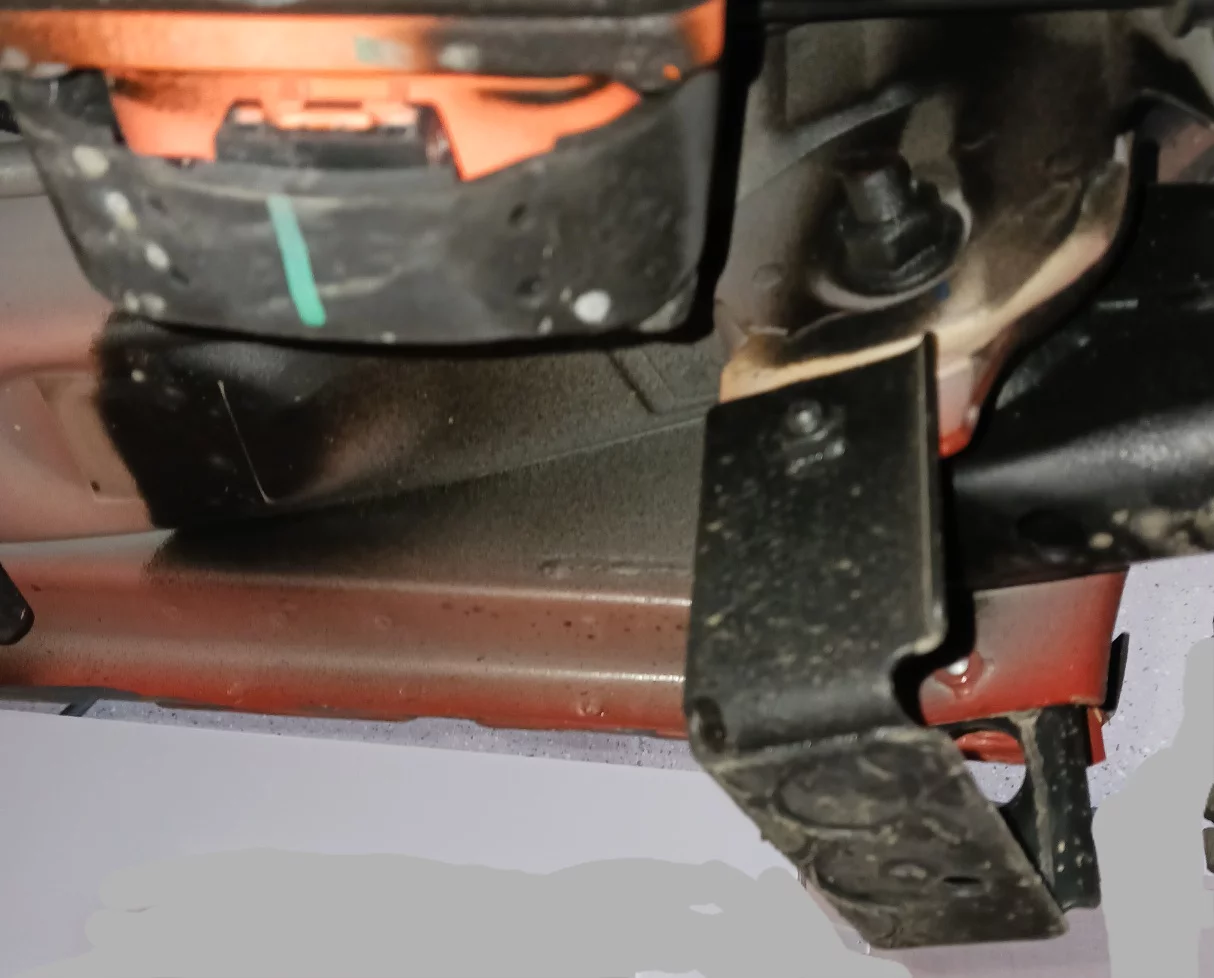

Hallo, hatte schon jemand die Möglichkeit den Sprung 2 von unten an zusehen?: Die Unterbodenkonservierung war beim einser ja eher mau. Ich hab mir mal von der Seite die Radkasten angeschaut. Und da sieht es nach richtiger Konservierung aus.
Auch beim Alten sieht das erst gut aus. Das genauere Hinsehen ist dann schon ernüchternder. Ich bin auch auf die ersten Erkenntnisse gespannt!
...Leider kein so gutes Bild von einer neuralgischen Stelle vor dem Rostbefall...neuer Schweller hinten rechts innen...von unten betrachtet...am 2024er Spring PH2 betrachtet 🔍...u.v.m.
Packen wir's an !
Selbst wenn man etwas macht rostet es. Zumindest bei uns.
Wir haben unser 21er komplett gewachst und Hohlraumkonserviert. Trotzdem wurden jetzt verschiedene Teile, auf Garantie, wie Querlenker,... und bald anstehend die Batteriehülle getauscht.
Ich hoffe der Lack ist bei den neuen Teilen besser. Wachs ist natürlich auch wieder drauf.
