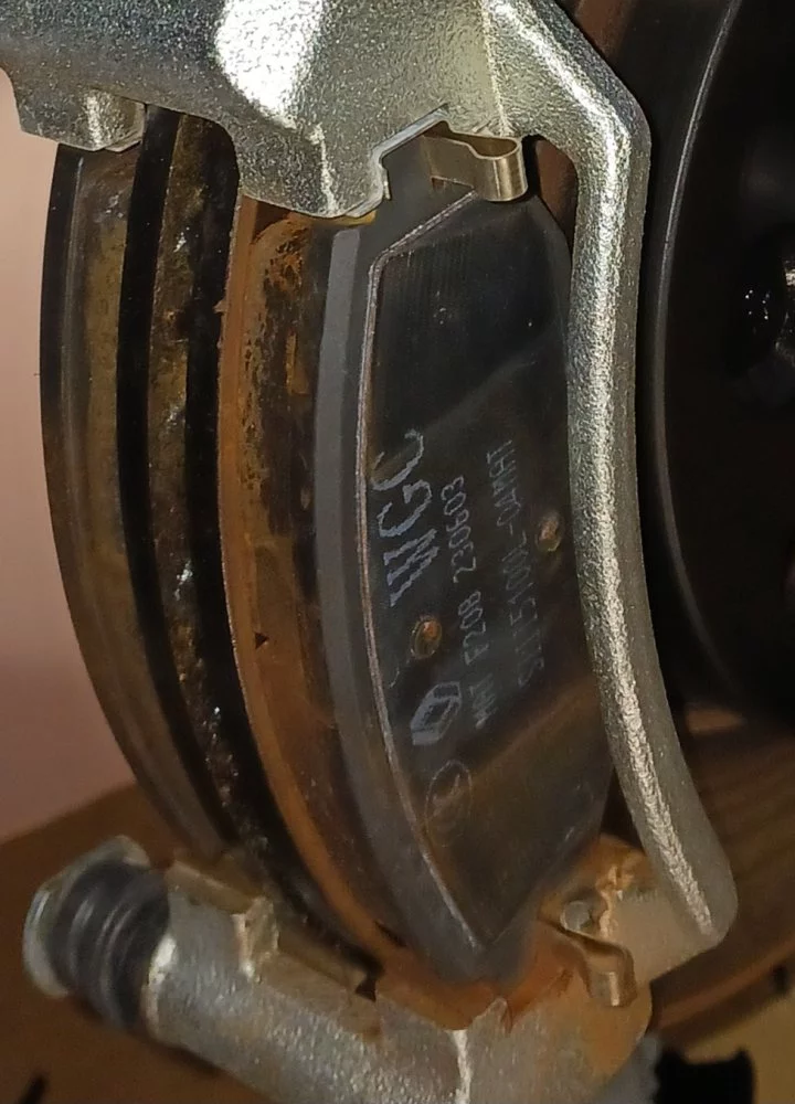

Da habt ihr wohl noch keinen auf das neue Auto ausgegeben, aber Spaß beiseite: Ich denke die Richtung mit der Bremse dürfte stimmen zumal der Dacia 1 Jahr gestanden hat. Nach 1 Jahr Standzeit ist die Scheibenbremse immer verrostet. Bei den dann folgenden Fahrten wird zwar etwas gebremst, beim E-Auto aber weniger, da meistens rekuperiert wird. Ich würde versuchen, die Bremse frei zu bremsen. Mehrmals auf einsamer Strecke beschleunigen und dann kräftig bis zum Stillstand abbremsen. Die Bremsscheiben müssen schön blank aussehen. Sollte es immer noch quietschen, mal Vorderräder abnehmen, um sich die Bremsen anzusehen. Ist da Rost zwischen Bremssattel und Scheibe gelangt. Evtl. könnte nach einem Jahr Standzeit auch der Bremssattel schon schwergängig sein/festgerostet sein. Dann hilft nur noch eine Demontage um die Teile wieder gängig zu machen. Viel Erfolg!
