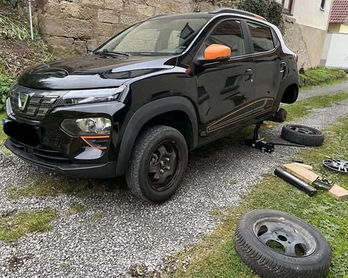

Ich hatte mir im Frühjahr nochmal Felgen für die werksseitigen Sommerreifen besorgt und wollt wieder auf Allwetter wechseln. Daher dachte ich da ich dies bei meinem Golf schon jahrelang selbst mache, sollte es hier ja eigentlich auch kein Problem sein. Ich wusste schon im Frühjahr das es bei den hinteren Rädern durch die knappe Aufnahme etwas Probleme macht, aber was wesentlich wichtiger für mich mal wäre wo genau setzt man den Wagenheber an?
Hinten sind zwei dickere eiserne Aufnahmepunkte wo man den Wagenheber ansetzen kann aber vorne sucht man vergeblich. Die schmale Kante hat schon ein paar mal geknackst und bin da auch sehr vorsichtig mit Schonern drunter. Dennoch ist dies für Wagenheber wohl ehr ungeeignet, aber es sollte ja Aufnahmepunkte für einen Wagenheber geben. Vielleicht kann hier jemand weiterhelfen.

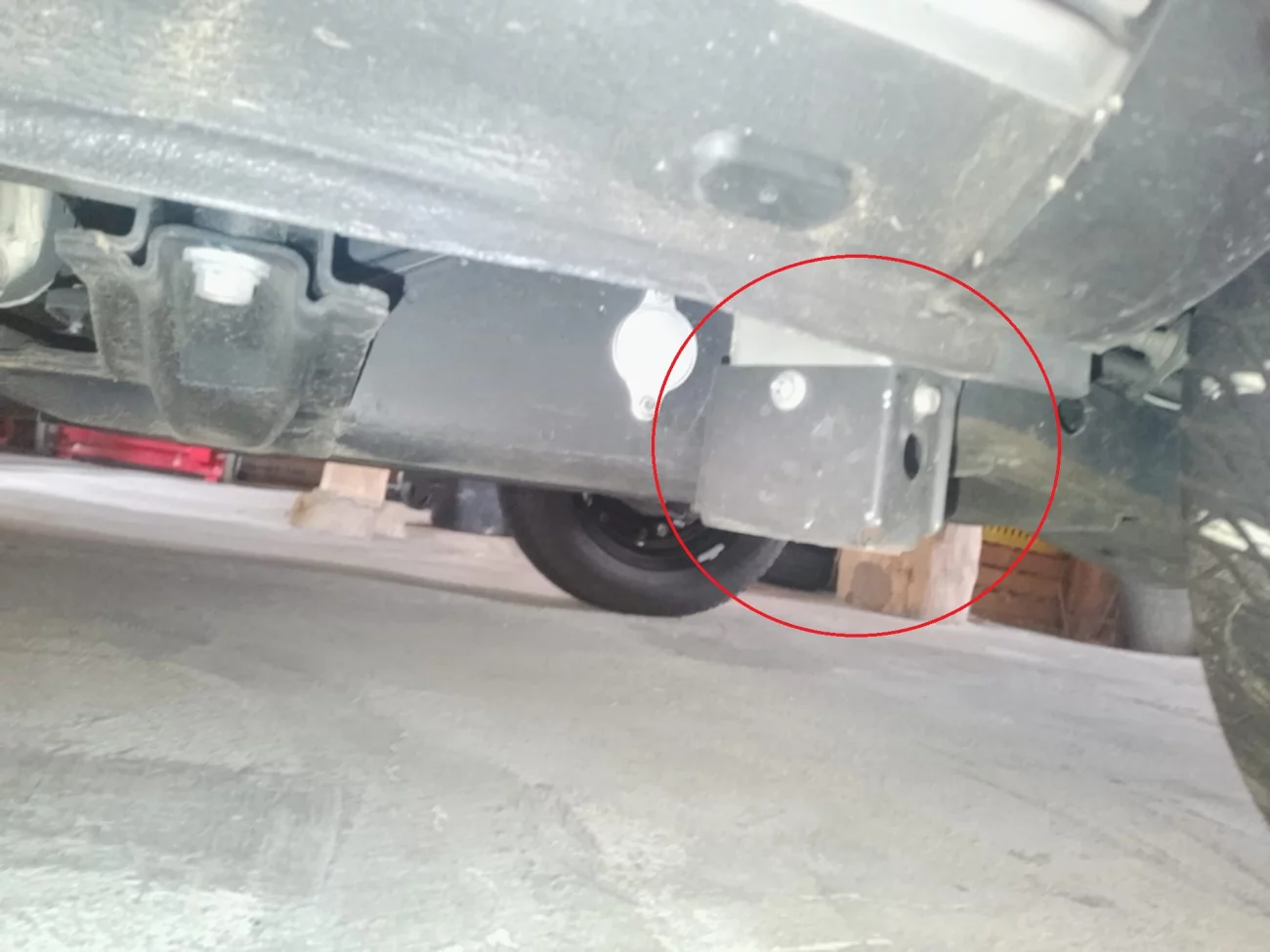

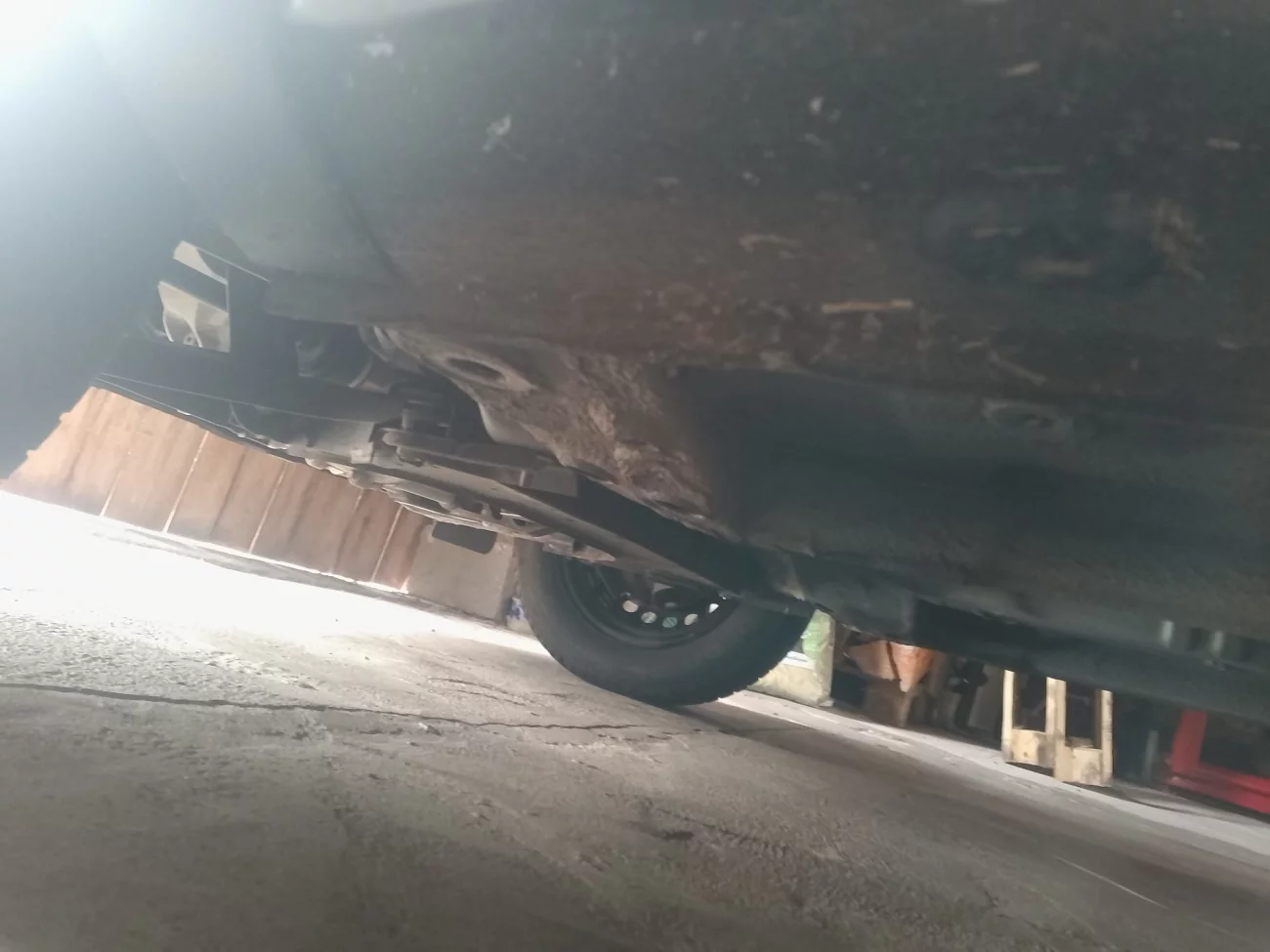

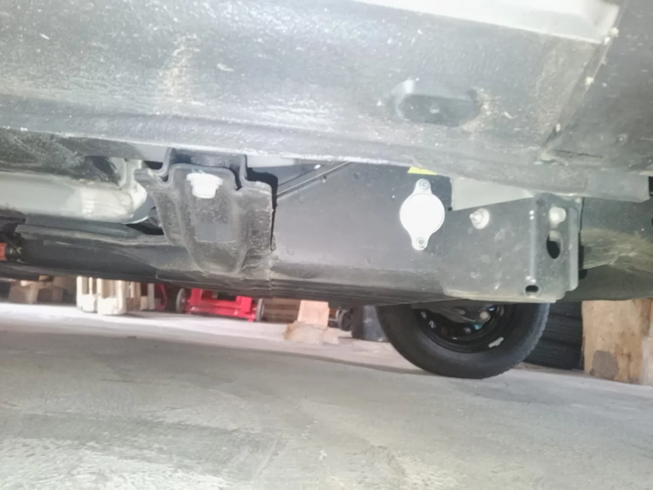

Danke für die Infos. Ich hab nochmal ein paar bilder gemacht ich hab den einen Punkt auf einem Foto auch nochmal markiert wo ich mit dem wagenheber angesetzt hatte. aber dies geht eben nur hinten. vorne ist ja wie zu sehen außer dieser dünnen Blechkante nichts vorhanden. Daher würde wahrscheinlich nur der Querlenker übrig bleiben oder ich hatte schon überlegt ein kleines Kantholz zu nehmen wo man entsprechend einen Schnitt einarbeitet wo sich diese Blechkante hineinlegen kann. Weiß aber nicht ob dafür dann an anderen Stellen was gedrückt wird

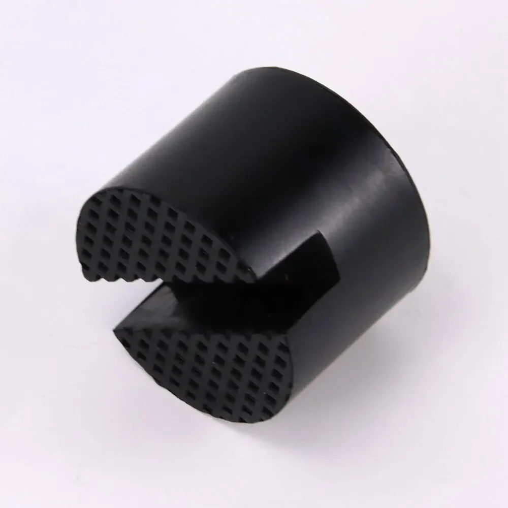

Ich hatte mir einen HartgummiKnubbel für den Hubwagenheber besorgt.
Ich weiß nicht, ob sich die Modelle dahingehend unterscheiden … aber bei meinem 21er Spring passt das auch vorne an der Aufnahme sehr gut.
Dir Kante unter dem Schweller dient ja ausschließlich der Fixierung der Aufnahme.
Der Hebepunkt liegt dahinter.
Der Spalt in dem Hartgummiknubbel ist 1cm breit und 1,5cm tief.
Auf die Kante unter dem Schweller wird dadurch nahezu kein Druck ausgeübt.

Der Knubbel ist eine gute Idee! Eigentlich sollte Dacia den mitliefern, als Ausgleich für die dünne Blechqualität.

Aber zum Thema eben noch zurückzukommen. Selbst mit diesen Gummischonern scheint es wohl nicht möglich zu sein unter diese Blechkante zu kommen ohne das diese sich irgendwo hin verbiegt. So extremes Gefälle habe ich eigentlich auch nicht gehabt und die Auflageflächen von ganz normalen hydraulischen Wagenhebern ist ja in der Regel auch nicht wer weiß wie hoch. Werde beim nächsten mal wie schon beschrieben diesen anderen markierten Punkt zum anheben nur noch verwenden und vorsichtshalber noch vorne ein paar Kanthölzer unter den Querlenker legen als Sicherheit. Dann sollte denke ich dem nichts im Weg stehen weiter anzuheben als üblich. Für das Problem der hinteren Radaufnahme werden ich auch entsprechend Bolzen noch verwenden damit das Rad nicht gleich herunterspringt bei der letzten Schraube. Daher kann man nur zu dem ganzen sagen das es schon sehr abenteuerlich von statten geht. Allerdings wundern tut es mich nicht :)

Anhang anzeigen 18119solche Schoner hatte ich zuletzt in Verwendung
Falls die untere, kompakte Gummimasse noch „genug Futter“ hat (also recht dick ist), könntest Du eine der Aussparungen noch tiefer ausfräsen.
Aber ich denke das es nicht ausreichen wird.
Der Spalt im Gummi sollte mindestens 15-16mm tief sein, damit der Kontakt zum Schwellerfalz nur minimal bleibt.
Ich bin dazu mal unter‘s Auto gekrochen, um die Distanz zwischen Falzkante und Hebepunkt abzuschätzen. Das waren aus der Erinnerung knapp unter 1,5cm.
Ein wenig wird der Gummi ja noch gestaucht am Hebepunkt.
