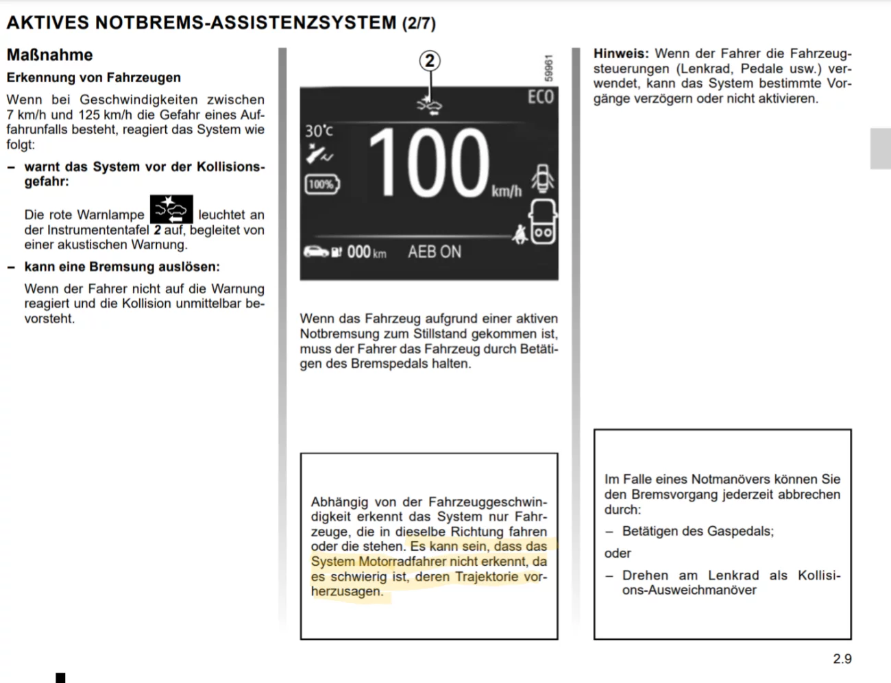

Wenn Uwe die Bedienungsanleitung ordentlich durchgearbeitet hätte...😜:
Es ist kompliziert...🏍️🛵

Wenn man die Bedienungsanleitung ordentlich durchgearbeitet hätte...😜:
Danke, wer liest schon Bedienungsanleitung. ;)

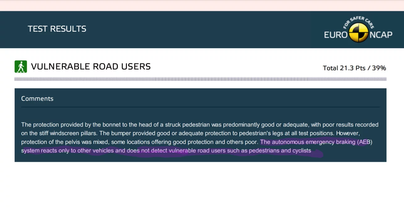

Das ist ja genau das was mich irritiert, wenn der Gesetzgeber einen Notbremsassistent vorschreibt, dann gibt er auch vor woe dieser reagieren und funktionieren soll.
Ich kann mir nicht vorstellen, das der Notbremsassistent nur für Autos funktionieren soll und andere Verkehrsteilnehmer werden ignoriert werden.
Wenn man den ADAC-TEST sieht, da schneidet der Notbremsassistent im Vergleich zu anderen Autos mit 19% ab, da kann ich das System direkt ganz weglassen.
Ich denke nicht das dies im Sinn des Gesetzgebers ist.

Geregelt in der UN- R152.
Hier ein Link. Für die genaue Testprozedur muss man aber noch tiefer gehen.
Die gesetzl. Anforderung des AEB wird sich aber durchaus von der Testprozedur des ADAC unterscheiden.
Die beziehen sich wahrscheinlich auf die Verbraucherschutzanforderung des Euro-NCAP.
Wenn man es ganz genau nimmt, muss zumindest der Spring 1 die gesetzl. Anforderung hinsichtlich AEB gar nicht erfüllen.
