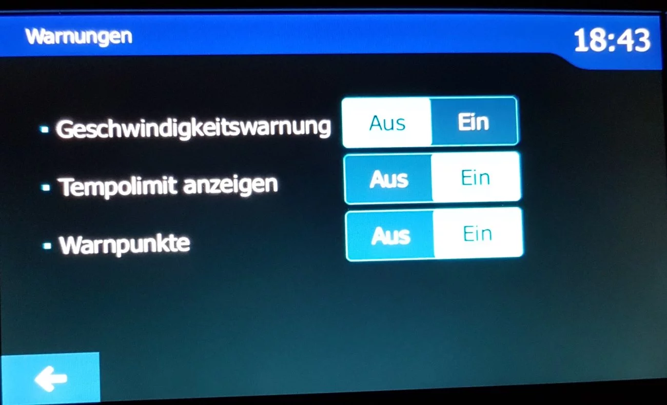

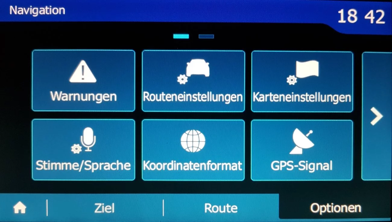

Akustische Geschwindigkeitswarnung einfach über Navi > Warnungen deaktivieren:
