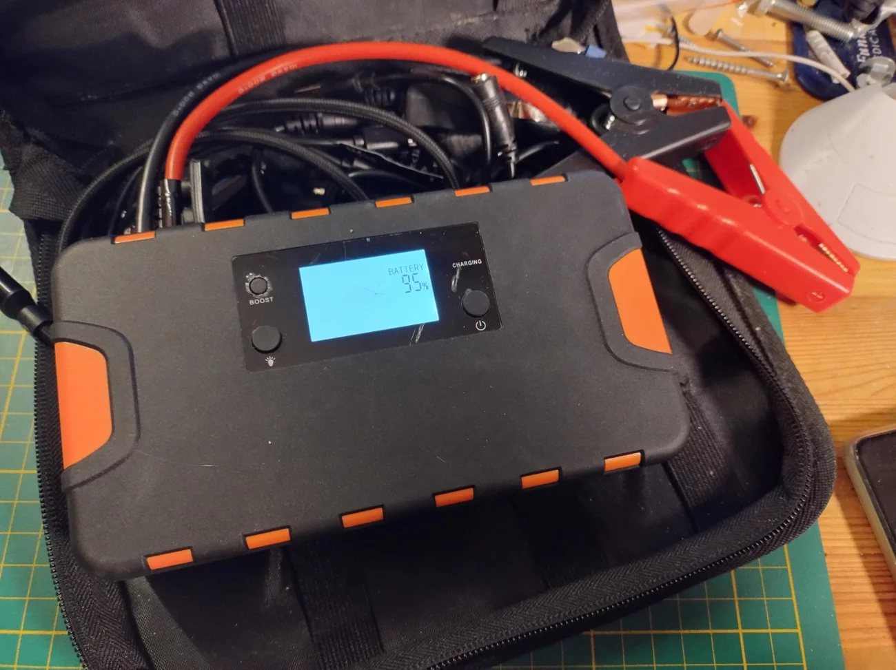

Abklemmen: Da muß ich gestehen, daß mir das zu viel Aufwand für eine fremde Starthilfe wäre. Kommt wohl auch auf die Situation an. Der Spring ist mein erstes Auto bei dem ich kein Überspielkabel mitschleppe. Dann ist meist die Situation, daß ein dicker Diesel nicht anspringen will und der Besitzer einen Bindfaden als Überspielkabel dabei hat. Damit geht es sowieso im Winter nicht. Mit Powerbank ist die Situation dann klar, das klappt immer. Fehler ist: noch ein Gerät um das man sich manchmal kümmern muß.

Zusätzlich sollte man sich fragen, ob man der pupsigen Springbatterie zumuten will, einen tiefgefrorenen Diesel zu reanimieren. Oft macht das bestimmt nicht mit, wenn sie es überhaupt schafft. Da hat sich eine Powerbank bewährt.
Die kostet so schlappe 35 bis 60€ und ist auch für viele andere Zwecke gut. Hat dem asthmatischen Toyota meiner Mutter, der irgendwo beim Nachbarn parkt und nur alle vier Wochen bewegt wird, schon öfter auf die Sprünge geholfen.
