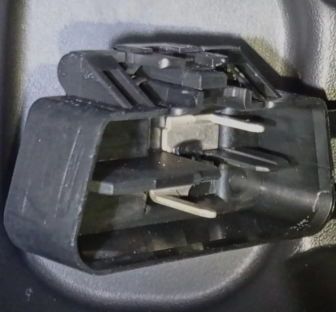

Gibt es einen Trick um die Abdeckung von der OBD - Schnittstelle zu entfernen? Wir haben schon zu zweit rum probiert ,bekommen das Teil aber nicht ab. Was mich auch wundert, ist das der Steckverbinder anscheinen nicht fest geschraubt ist. Oder extrem schwimmend gelagert. Gehört das so oder haben Ihr andere Erfahrungen.
Ganz genau, wie die meisten Stecker hat diese Abdeckung auch einen Hacken, von oben draufdrücken und gleichzeitig ziehen.

@Spring-high . Hat geklappt. Danke für den Tipp. Das ein Trick wegen der Verrastung dabei ist, war mir klar. Aber man muss erst mal draufkommen.

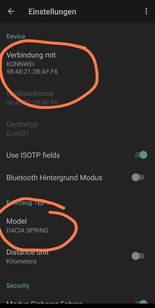

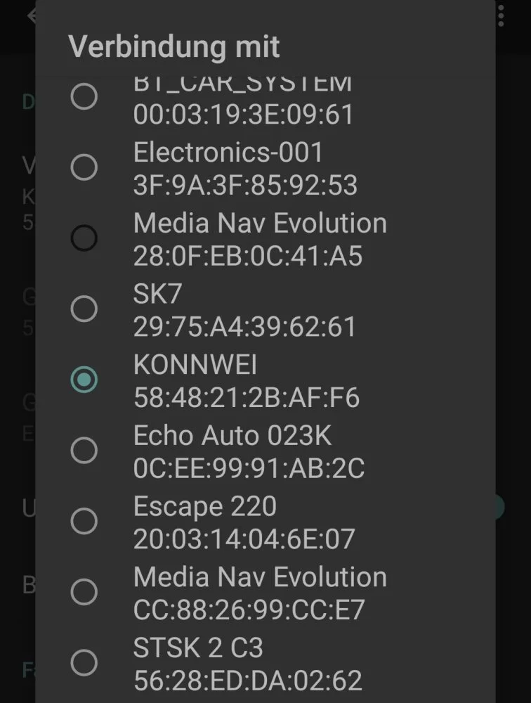

Wie sieht es unter Einstellungen aus? So wie unten? Das Smartphone ist schon mit den Konwei gekoppelt?

@Spring-high .Foto 1 sieht genau so aus. Foto 2 im Prinzip auch. Halt eine andere Aufteilung. Foto 3 sieht bei mir auch genau so aus. Müsste das Bluetooth Zeichen nicht blau werden?
Wie schon geschrieben. Bluetooth Verbindung zum Smartphone ist vorhanden. Aber die App reagiert nicht darauf. Die Daten kann ich nicht abrufen.

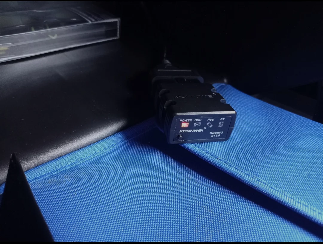

Zeig mal ein Bild davon, auch die Verpackung, evtl. ein Link

@Spring-high . Genau wie auf Deinem Foto. Gleich Verpackung, gleiche Beschriftung. Sowohl auf der Verpackung als auch an der Schnittstelle selbst. Amazon hat mir nicht mal einen Tausch vorgeschlagen. Die nehmen das Teil einfach zurück. Vielleicht wissen die schon, das sie eine fehlerhafte Charge ausgeliefert haben.

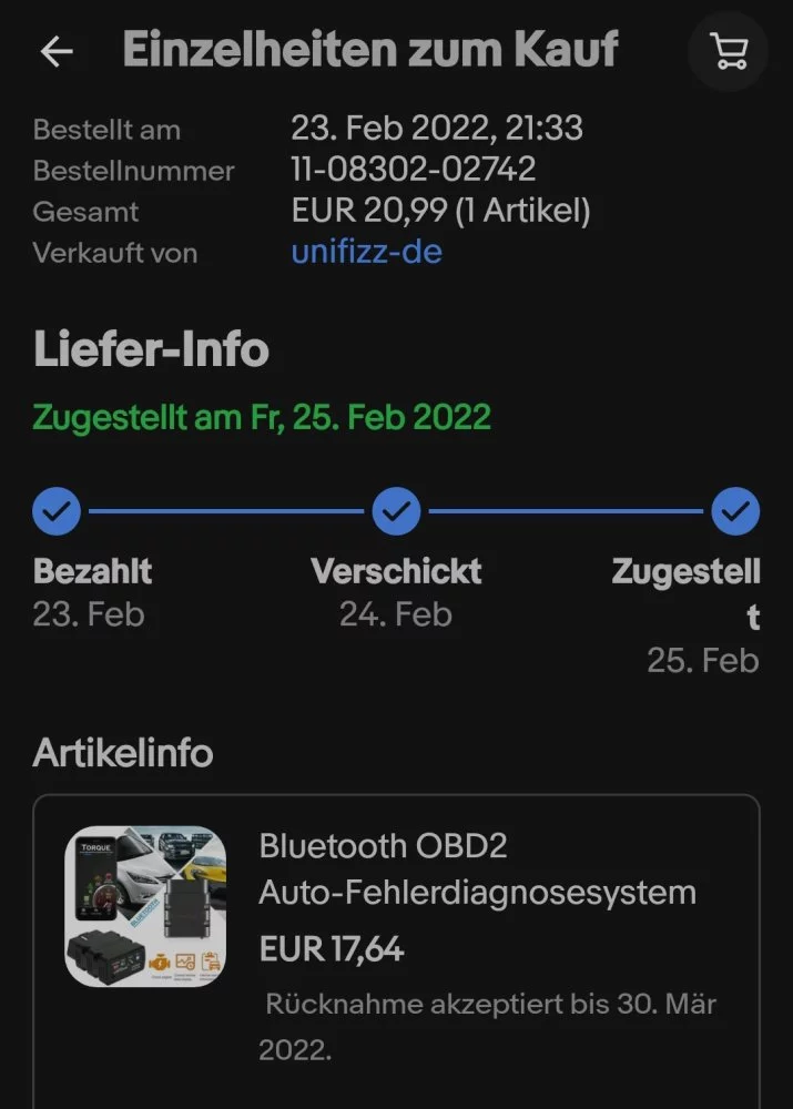

Hmmm, versuchst es mit einem neuen? Hier habe ich gekauft - ebay
