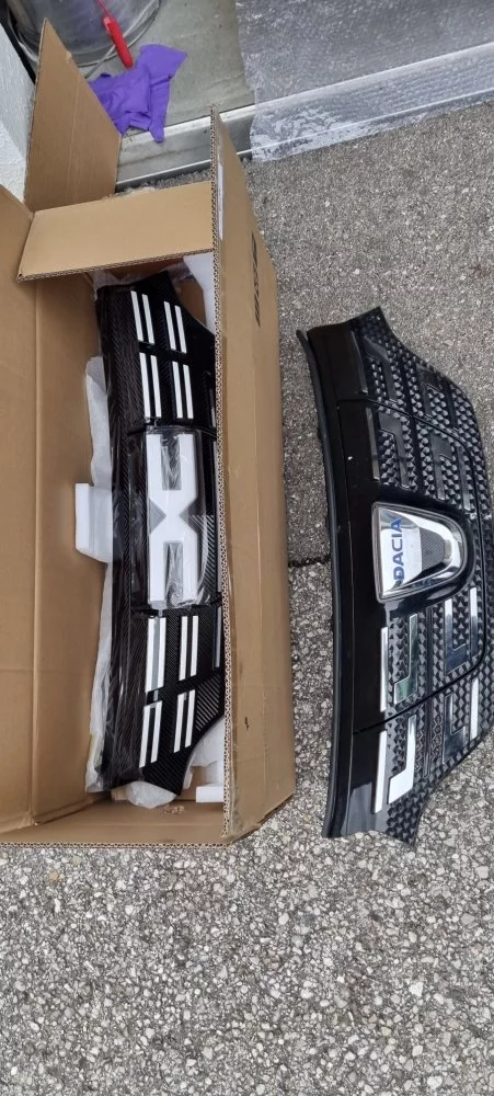

Hab heute beim AH einen bmick erhuscht. Falls ich mich nicht versehen hab sind es für den "Grille" 134 netto. Also um die 160 brutto. Intressant wird was die neue Aufnahme der Ladebuchse kostet.
Der neue Grill für meien 21er Duster kostet 110eur brutto. Hoffe der kommt auch bald und dann kommt auf ob der 1:1 passt.

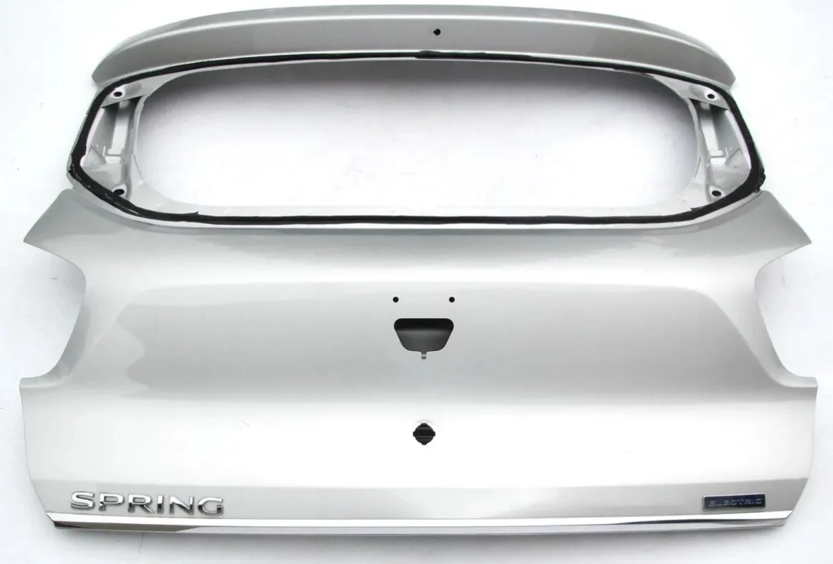

Falls jemand das neue Logo auf der Kofferraumklappe ändern oder cleanen müchte hier ein Bild wie das alte heck ohne Kamera aussieht.

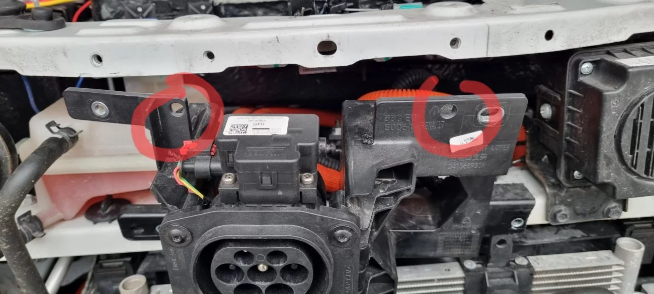

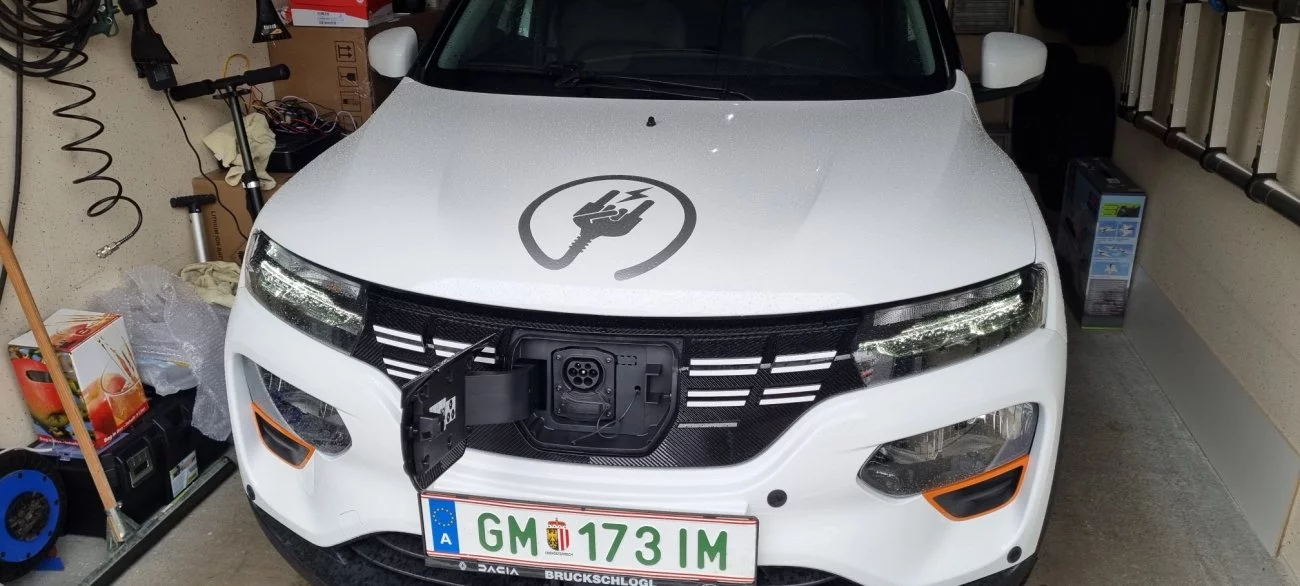

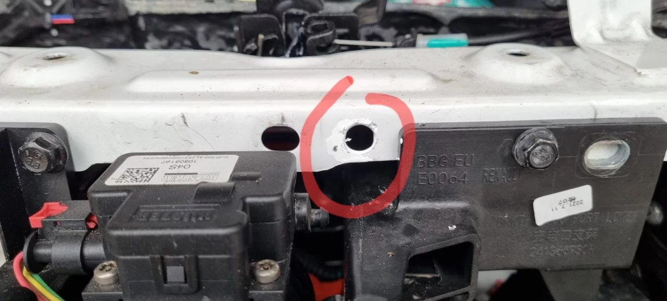

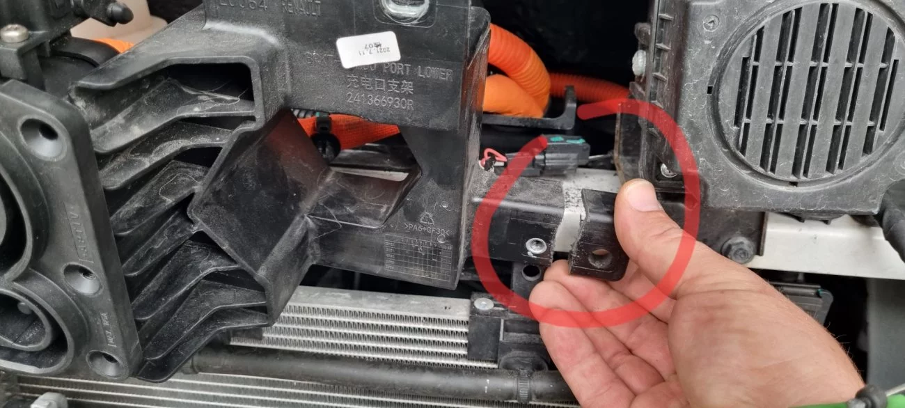

Letztes Update zu meinem "Upgrade".
Da nun auch die neue Halterung der Ladebuchse da ist und diese in der Werkstatt eingebaut werden sollte, hat sich herrausgestellt dass die neue Halterung nicht zu der Anschlussbuchse kompatibel ist.
Also bleibt der von mir ursprünglich umgesetzte Weg der Richtige.
Einfach neue Klappe Bestellen und den alten Halter umrüsten (Bohren...) und gut ist.
