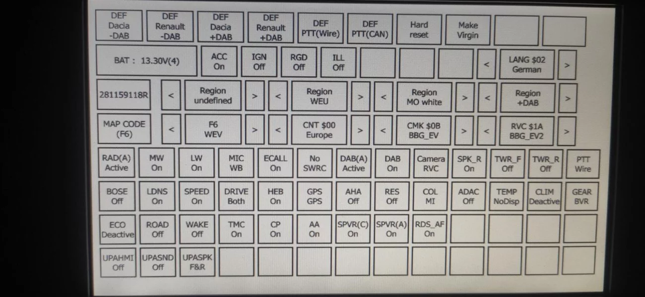

ich habe eine Bitte:
Da ich mir mein Medianav zerschossen habe (mit dickem Finger "Make Virgin" gedrückt) habe ich nun einen Ersatz gefunden aus einem Opel Vivaro. Hat sogar einen funktionierenden 4-Kanal Ausgang.
Logo geändert, Updates gemacht, Kamera freigeschaltet. Funktioniert alles super.
Letzteres ist aber nicht perfekt. Im Kamerabild werden die Linien oben im Himmel angezeigt und sind viel zu breit, sodass fast nichts vom Bild zu sehen ist.
Im Micom-Menü lassen sich die Linien mit einigen Buttons und einigen Werten konfigurieren.
Kann mir evtl. jemand ein Foto seines Dacia-Sping-Media-Nav-Micom-Menüs schicken, sodass ich die korrekten Werte habe?
Und nein, einfach abschalten möchte ich die Linien nicht.
Das wäre phantastisch. Danke im Voraus.
Reicht das?
