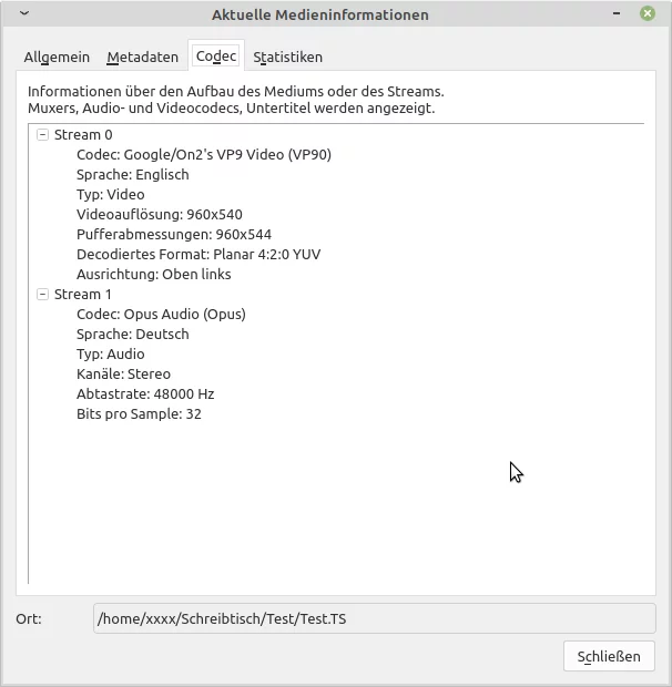

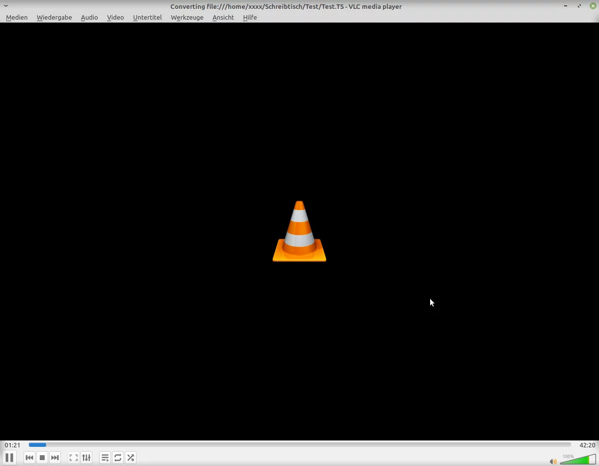

Hi ich hatte mal wieder etwas Zeit
und bin im Netz über einen video player gestolpert
in der Beschreibung ist er bei mediafire verlinkt
um erst mal kurz die Auflösung zu testen mit der ich zufrieden bin
(und die nicht zu gross wird )
das Test file kann alles sein was vlc umwandeln kann
(ich habe mich für eine Privat aufgenommen Aufnahme von meinem Receiver entschieden kann aber auch ein mit video download helper runtergeladens Video sein )
halt alles was vlc öffnen kann
also

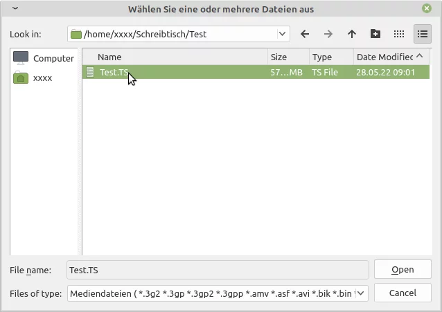

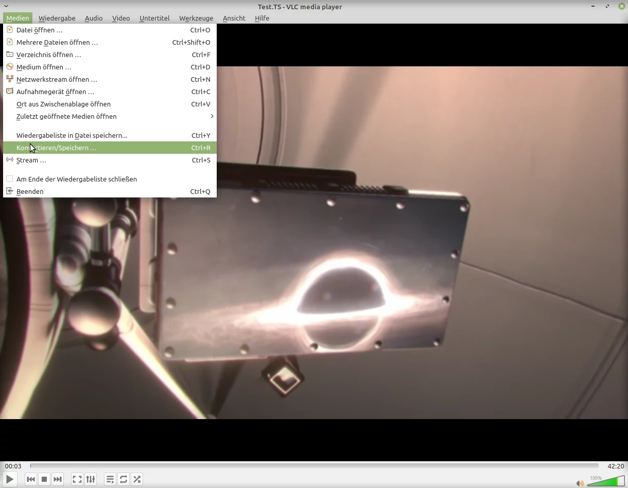

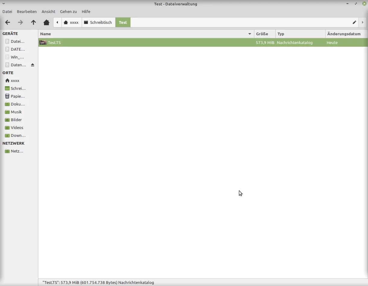

1 video aussuchen mit vlc öffnen

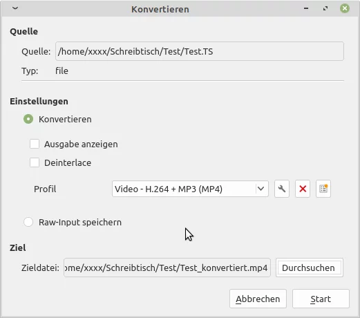

2 vlc>Konvertieren/speichern
3 Datei Aussuchen unter Hinzufügen

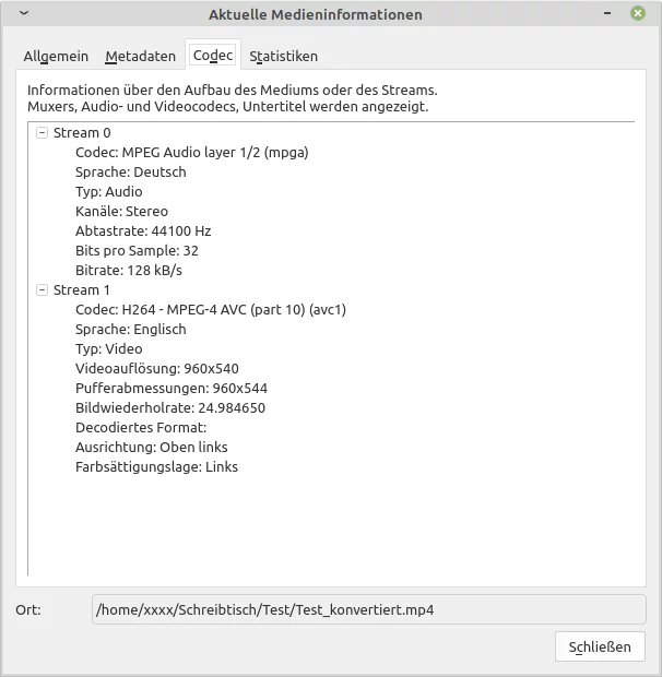

4 Profil H263+mp3 auswählen und Zielort angeben dann Start
5 diese Datei läuft dann auf dem usb stick
vlc habe ich deswegen als test genommen
1. weil er auch auf android läuft
2. weil er in Echtzeit konvertieren kann
somit sollte es möglich sein angeschlossen Handys (mit Bildschirm Aufnahme) auf das display zu bekommen (natürlich mit Verzögerung) also nicht zum navigieren oder zocken aber für Filme sollte es reichen
