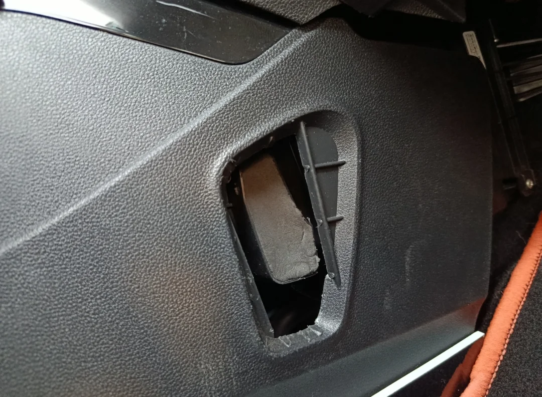

Am einfachsten wäre es wohl im Fußraum den Luftstrom abzuführen. Kanalrohr bis ins Haus legen. Ich könnte mir denken, daß man das noch nicht mal isolieren müsste. Die 2te Fußraumöffnung müsste man abdecken.
Das ist auch mein Vorschlag: Fußraum.
Je nachdem auf welcher Seite es besser passt abgreifen und die andere Seite zu machen damit alles umgeleitet wird.
Ich hab das Gittern nit dem Messer einfach weggeschnitten um die Beifahrerseite dicht zu machen, damit die volle Menge der Fahrer abbekommt.

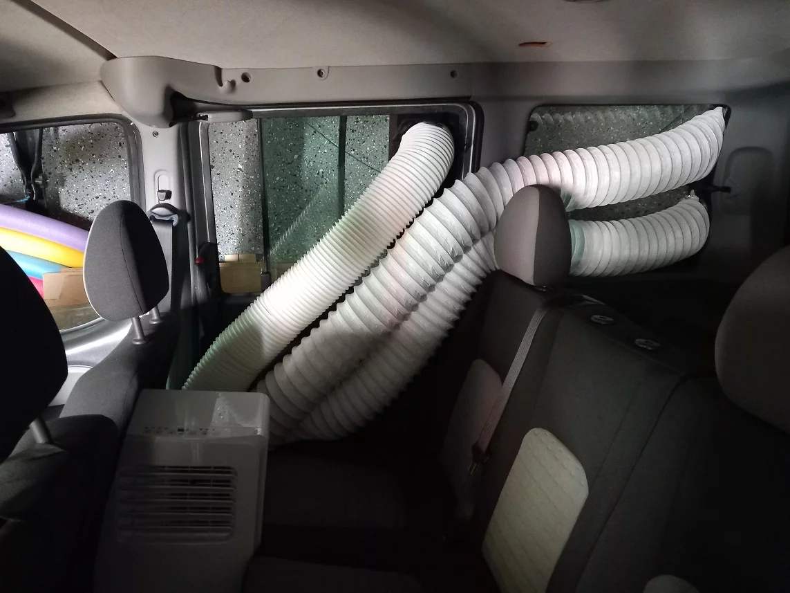

Bevor wir unsere Hütte vollklimatisiert (Multisplit mit 5 IG) gemacht haben mit so einem Teil rumexperimentiert, wichtig ist das man einen zweiten Schlauch legt damit man nicht aus anderem Raum die Wärme nachzieht und dabei zudem schon gekühlte Raumluft mit hinausbefördert!
Hab das olle Teil nun im eDobló, dem hat so was gefehlt und Platz hat der genug:
Linker Schlauch geht am Schiebefenster raus mit der Abwärme,.
Die beiden Anderen durchs Ausstellfenster saugen die Außenluft an an die die Wärme abgegeben wird.
