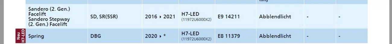

in der (aller)neuesten Komptibilitätsliste von Philips ist der Spring aufgeführt. Man achte auf die Bestellnr. der Leuchten!
Hier der Link zur kompletten Liste: https://m.media-amazon.com/images/I/A1F7pi5KEzL.pdf
Die letzten beiden Spalten sind interessant, es braucht keine Adapterringe und keinen CAN-Bus Adapter, nur die nackerten Lampen
