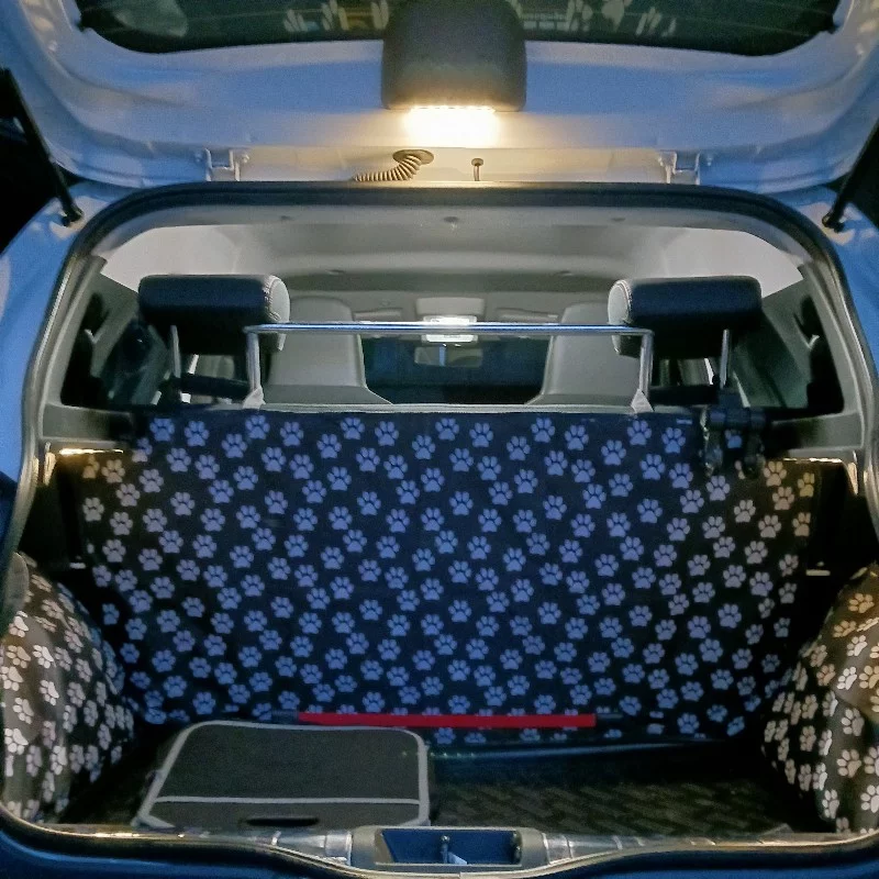

DIY...nach diesem kleinen Austausch war es immer noch zu dunkel, so dass ich im Fondbereich einen "LED Schminkspiegel Einsatz" im Dachhimnel , Bereich Wulst -Dachantenne verbauen konnte...hintere, seitliche Leseleuchten sind in Vorbereitung.
An der Bremsleuchtenverkleidung...u.a. leuchtet bereits ein weiterer LED- String.
🕯 Das mache ich nur deshalb, weil wir hier im Schwarzwald unterwegs und zuhause sind, also Nachts ist's dunkler als Draußen 🥳
DIY macht Spaß 🌲
