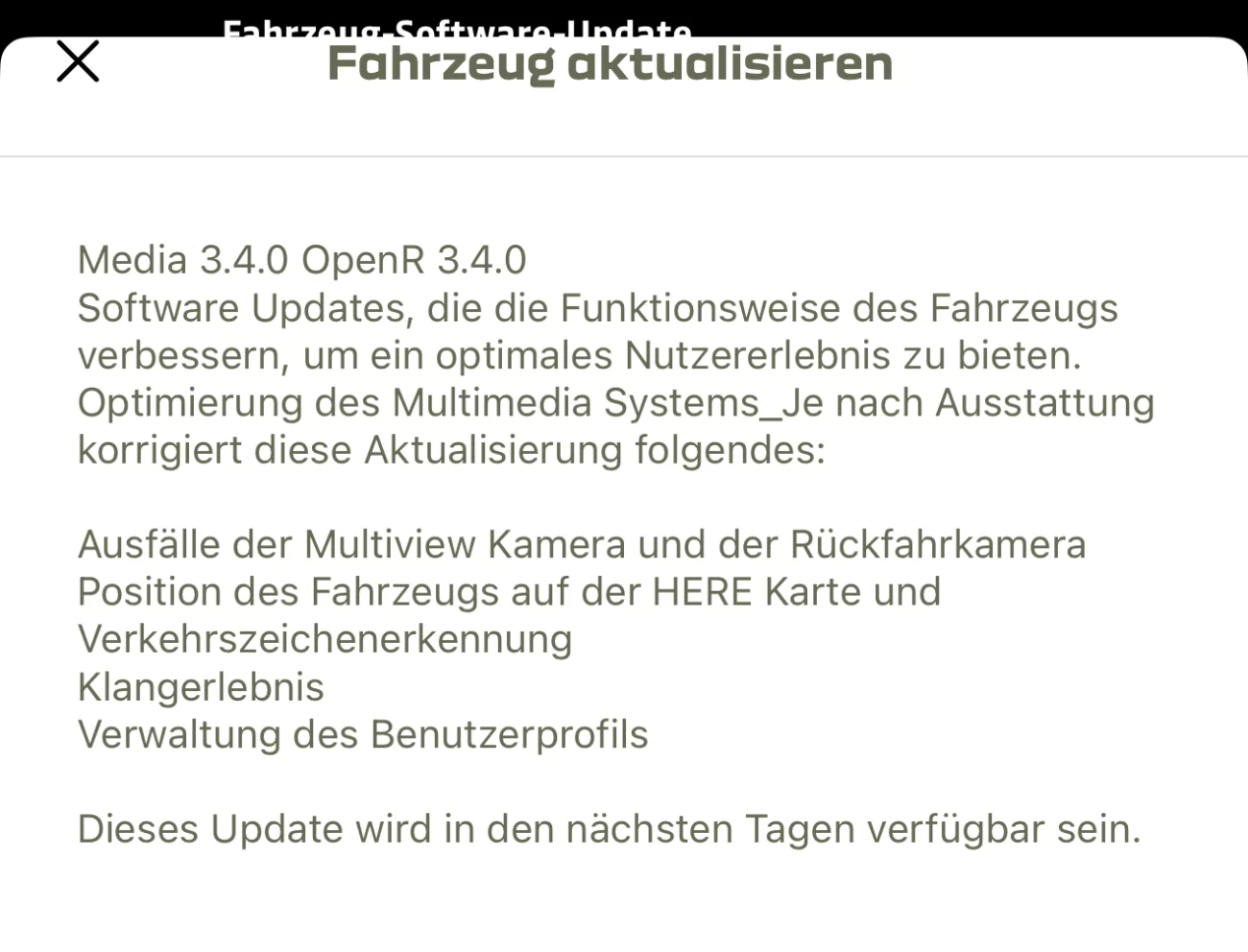

Meine Dacia App meldet gerade, dass mein Auto ein neues Update bekommen soll: Wörtlich in oberem Ende des MyDacia Bildschirm am Android Handy:
"Fahrzeug Software Update
Ihr Fahrzeug erhält in Kürze ein Software- Update für ein besseres Benutzererlebnis."
Darunter ein Knopf, wo man "mehr erfährt": Media 3.4.0 Open 3.4.0
"Korrektur von
Ausfälle MultiView Kamera und Rückfahrkamera
Position des Fahrzeugs auf der HERE Karte und Verkehrzeichenerkennung
Kangerlebnis
Verwaltung des Benutzerprofils
Dieses Update wird in den nächsten Tagen verfügbar sein."
Kannst du uns bitte drüber informieren, wie das bessere Benutzererlebnis bei dir angekommen ist.

Habe heute auch die Meldung über ein anstehendes Update erhalten. Bin mal gespannt was sich ändert bzw. verbessert/verschlechtert
Habe auch alle 3 erwähnten Probleme. Nach dem Update ist das mit der Kamera weg, Bluetooth blieb an, das sind jetzt aber erst 2 Tage, werde berichten
Also "Over-the-Air" sollte hier schon greifen, da es ja um das MM- System geht.
Ich habe auch diese Meldung heute früh:
Hab das Update heute angestoßen und es wurde auch erfolgreich abgeschlossen.
Verbesserungen sehe ich aber keine. Weder kann ich für zusätzliche Nutzer ein Email Konto angeben (geht nur beim Admin Account) noch funktioniert die Here Navigation.
Keine Ahnung, was bei der Benutzerverwaltung also verbessert wurde. Ausser das in der App jetzt immer steht, das der Account nicht authentifiziert werden konnte.
Auch hatte ich gehofft, dass das Navi ohne Werkstattbesuch jetzt laufen würde, tut es aber nicht. Auch beim Klang merke ich keine Unterschiede.
Hab ich nicht drauf geachtet aber ich meine, es wird eh automatisch ausgeführt. Aber wie gesagt, bin nicht sicher. In der App stand nur, in den nächsten Tagen verfügbar. Im Auto konnte ich es aber dann direkt installieren.
