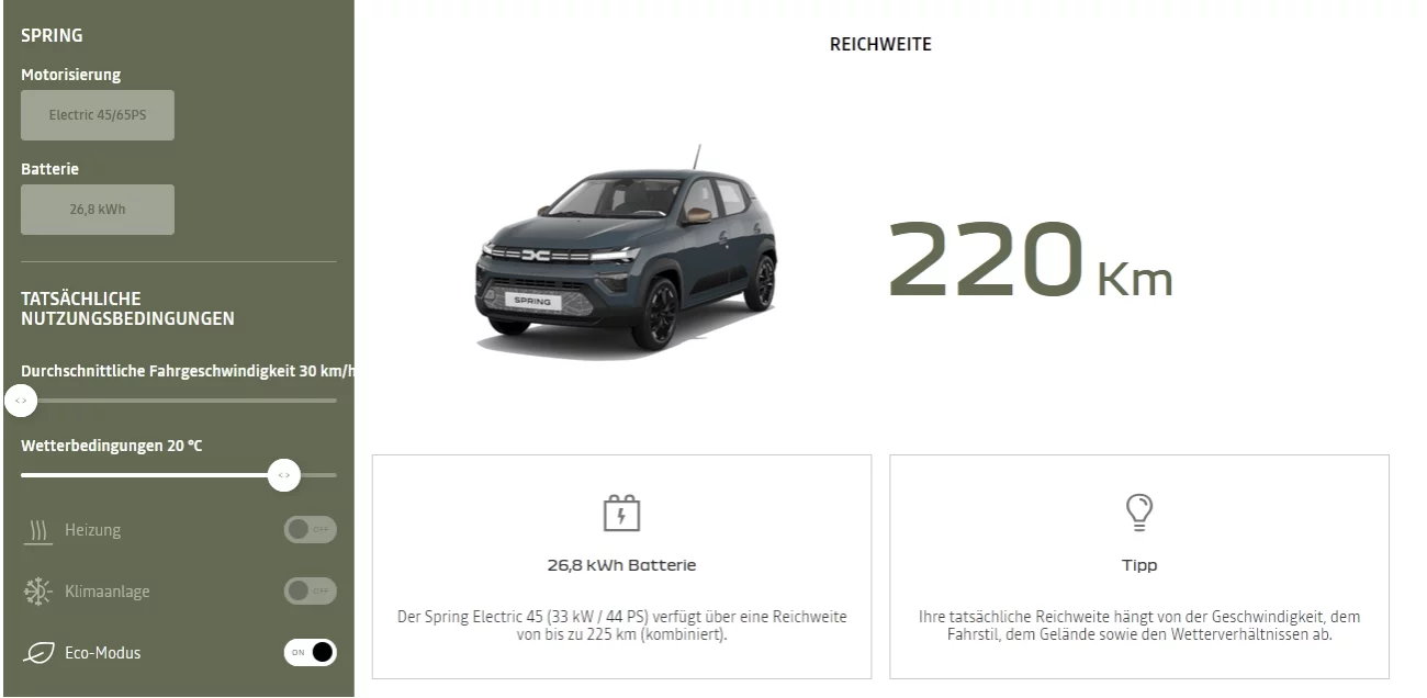

kannst Du ja mal mit spielen:
Und ann sehen ob das Spiel der Realität entspricht. Braucht man das?

mein Hinweis hat sich an @Hotte gerichtet - damit kann man (ohne großes Geschnatter) nicht nur sehen, dass seine Beobachtungen normal sind, sondern auch die Einflüsse von Fahrgeschwindigkeit, Heizung, Klima und ECO.
