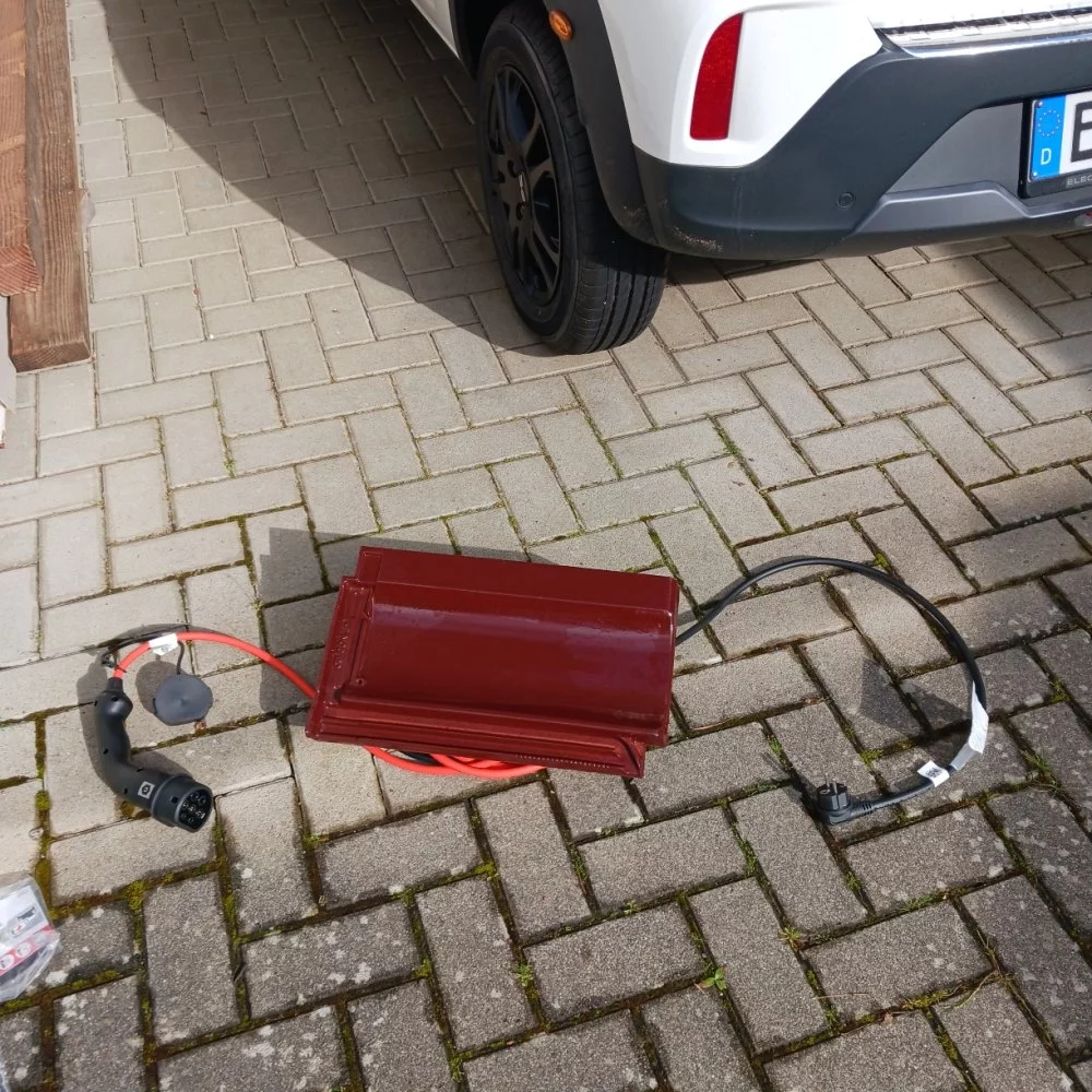

LADE-Ziegel
...entschuldige, konnte nicht widerstehen...und habe mir erlaubt, den Ursprung herzuleiten, damit ist die Größe des Ladegerät aus den Anfängen der AC- Ladegeräte, von der häuslichen Schukosteckdose zum BatterieElektrischenVehikel gemeint...
Eine Abdeckung hilft auch schon mal weiter...
