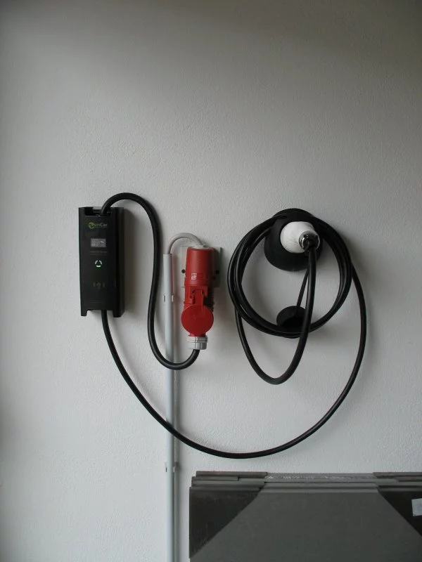

Ich habe vor 5 Jahren neu gebaut und desshalb gleichzeitig die 16A Dreiphasensteckdose in der Garage installiert.
Die Zencar hat bei Aliexpress eh nur 366 Euro gekostet, und ich brauche keine Genehmigung dafür. Da kann der Staat seine Prämie gerne behalten.
