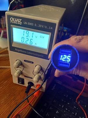

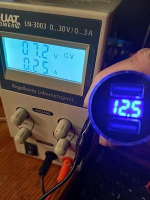

Ein Test mit einem Labornetzgerät zeigt folgende Ergebnisse:
Cool oder? 😂 Ein Blick in die Bewertungshistorie zeigt, dass ich nicht der einzige mit diesem Problem bin.
Also Freunde, diesen nicht kaufen und immer schön vorher die Bewertungen lesen! :giggle:
