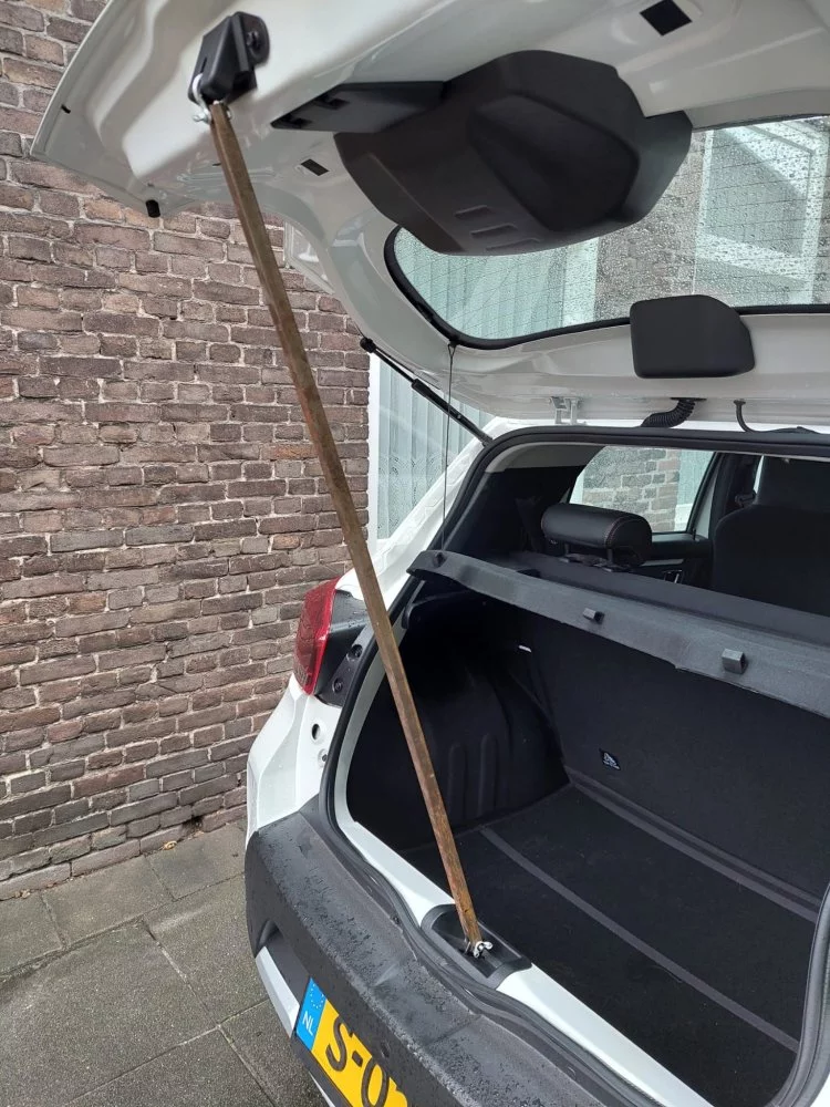

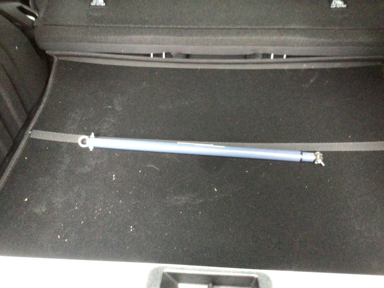

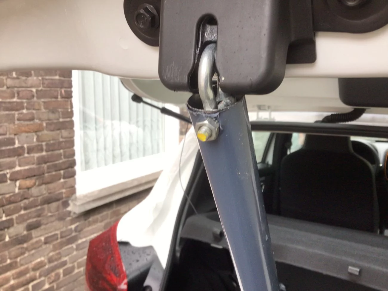

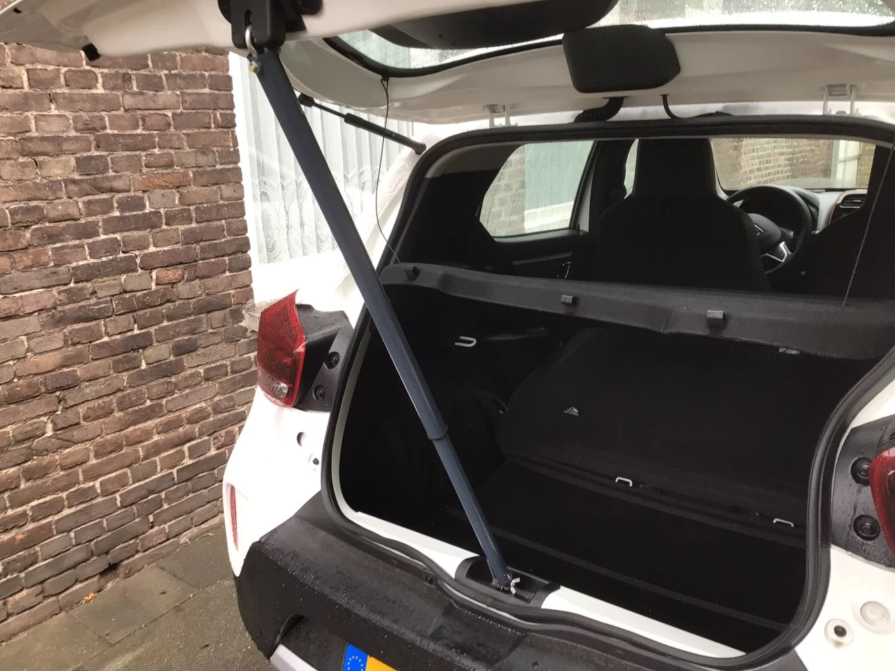

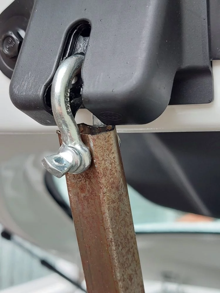

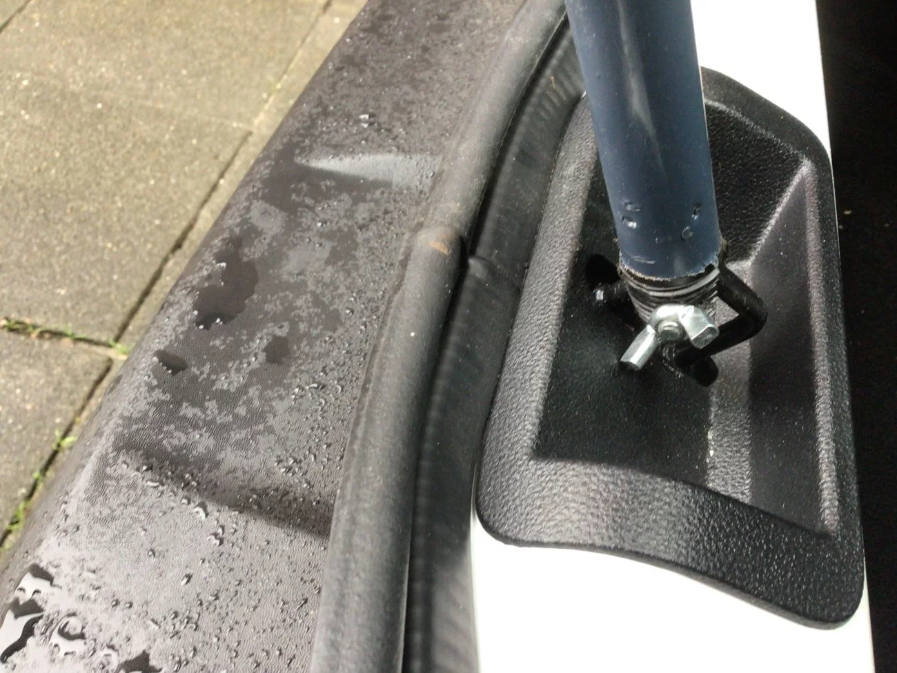

Bei Hornbach gibt es stangen die exact in einander passen. Als die Stange dreieckig gemacht wird, konnte man aught breitere sachen mitnehmen.Super Idee. Mit einer Teleskopstange wäre es perfekt.
Danke fur die idee! Habe mich beim Action einde Teleskopstange gekauft fur 2,59 €…Super Idee. Mit einer Teleskopstange wäre es perfekt.
