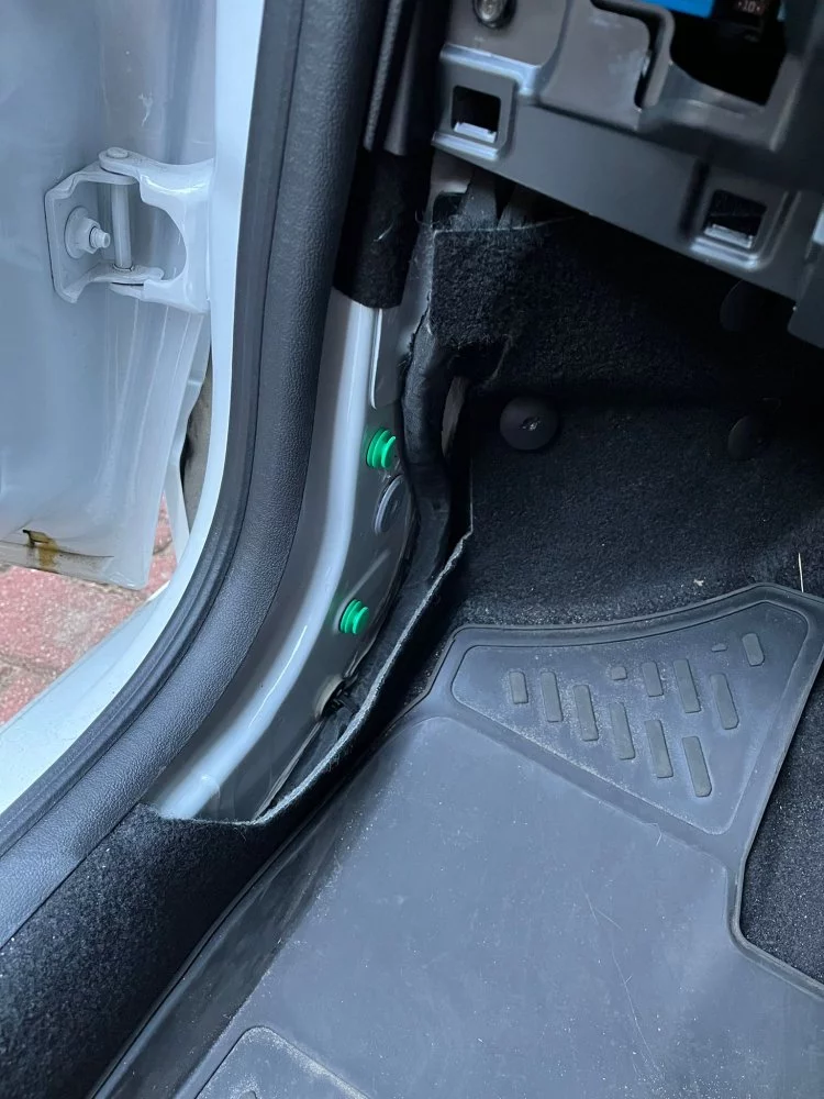

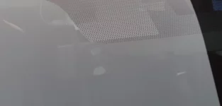

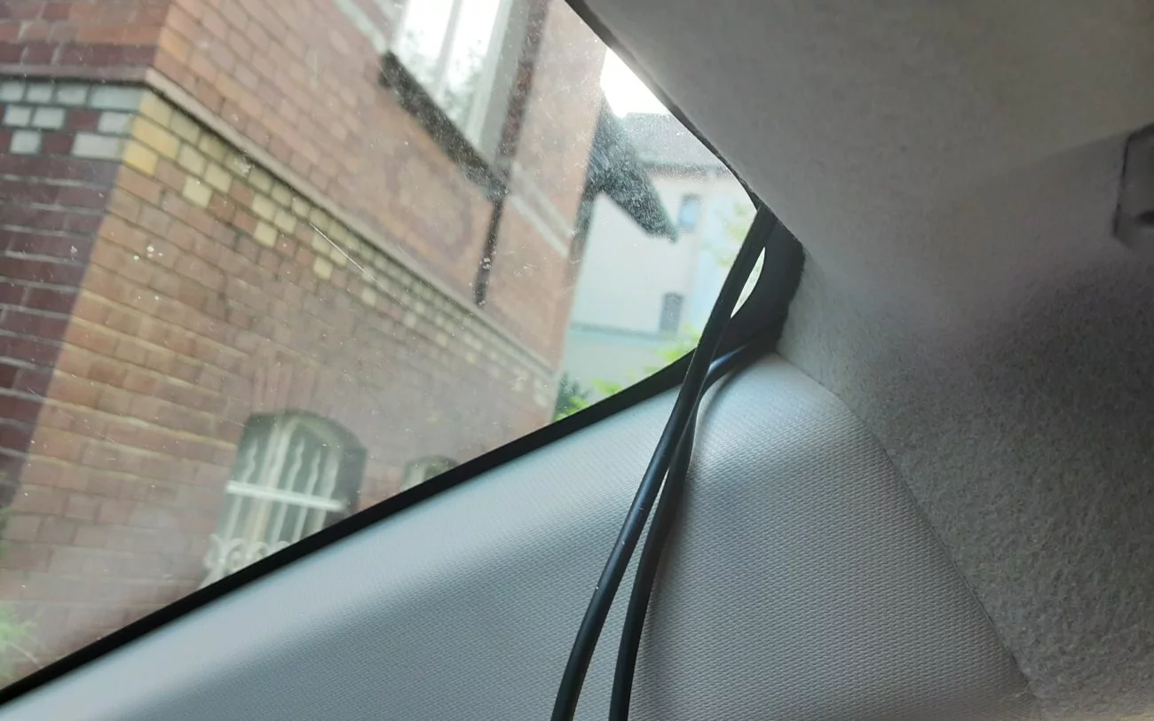

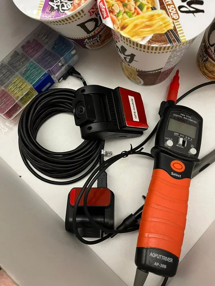

Irgendwie bin ich heute nicht weiter gekommen. Unten bis zu den Hintersitzen komme ich wohl noch aber ab da wird es irgendwie haarig wieder nach oben zu kommen.
Alternative wäre irgendwie durch den Dachhimmel entlang aber das ist mir nix wegen der Seitenairbags.

Mittig Dachhimmel sollte doch 'nichts' sein und auch weit von den Airbags weg. Also einfach nach hinten mit dem Ding oder übersehe ich was ?
Da ist ein "Hugel" im Dach, sicherlich eine Versteifung. Hatte ich im Prius auch und da war mit der Einführhilfe keine Chance da vorbei zu kommen ohne den Himmel zu lösen.
den Himmel müsste ich ja hinten eh lösen um das Kabel zu empfangen und im Idealfall durch die Gummitülle des dritten Bremslichtes zu führen. Doof das man dann bei der Viofo A129 Dashcam 6m Leitung im Dach liegen hat. Gibt leider nur 0,8m oder 8m usw...

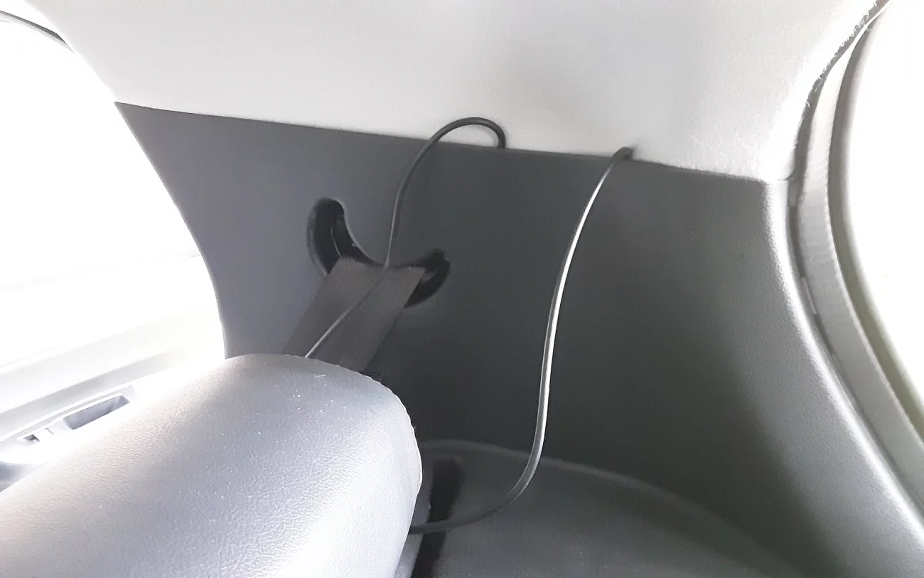

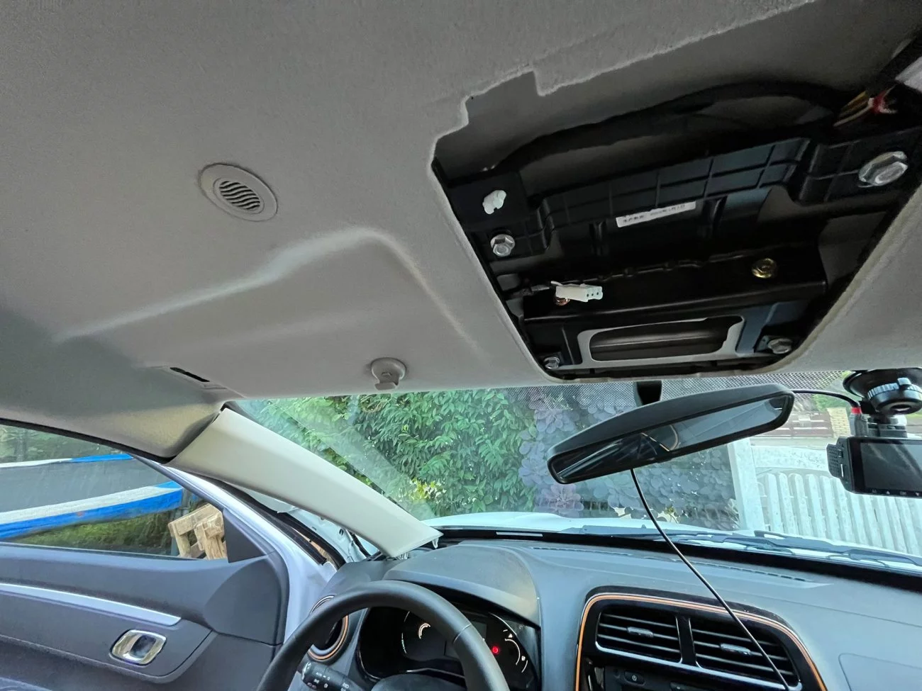

Meine Lösung sieht leider immer noch so aus.
Ich hoffe ich komme die restlichen Urlaubstage endlich dazu…🙄

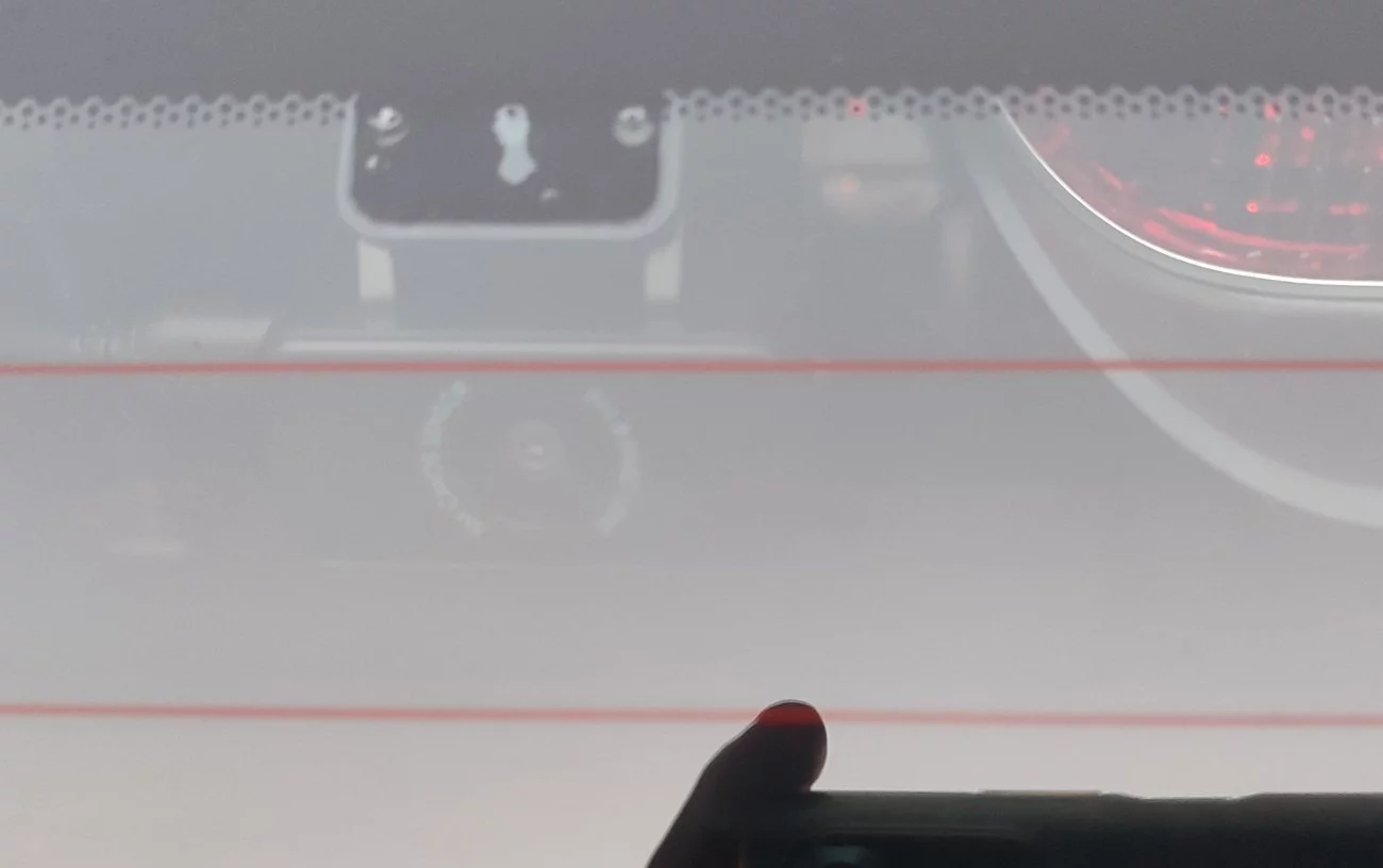

Ich will bei der Bremsleuchte rein und vorne direkt über der Kamera raus

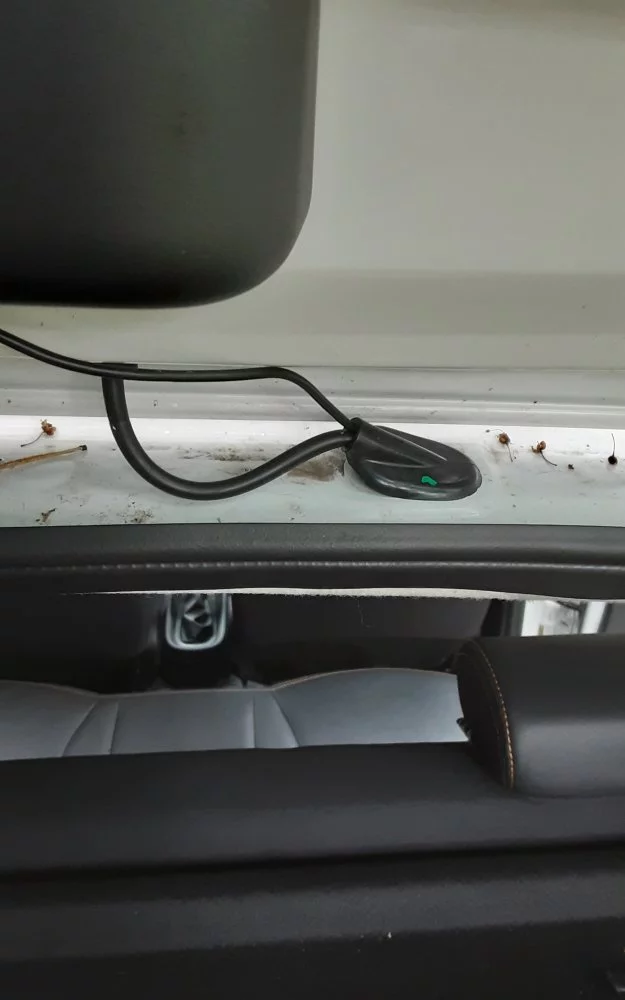

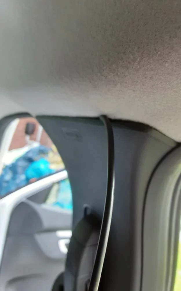

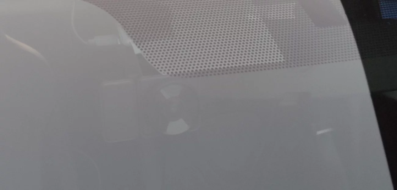

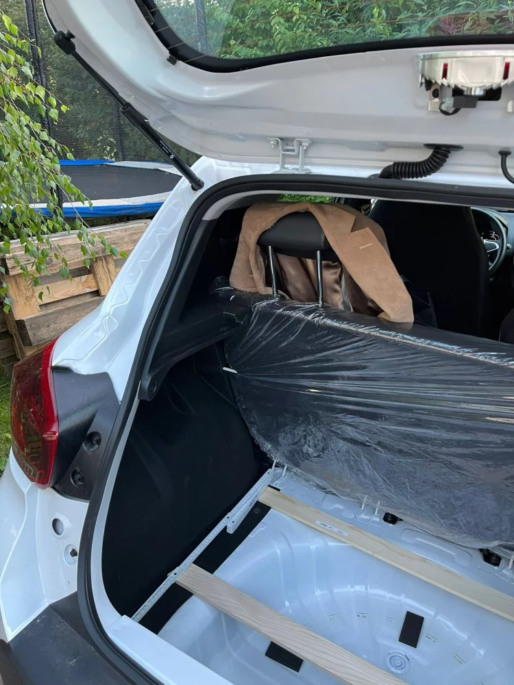

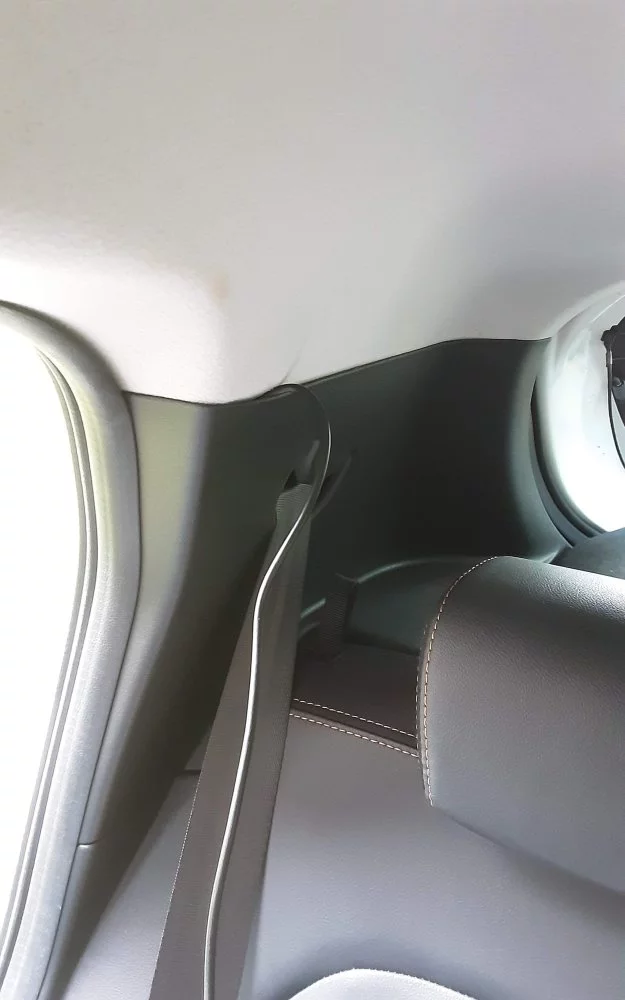

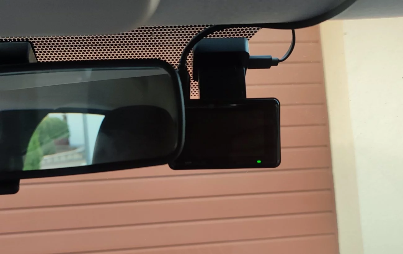

Hallo, ich habe gestern probiert mit Erfolg.
Im Anhang stehen 5 Fotos für die Kabelführung, Vorne, Mitte, Hinten, Hinten Detail (Kabel Buffer), Dach Passage. Das Kabel kommt mit einem Steckdose.
Die Rückfahrkamera ist eine 70mai RC06 und kommt mit einem Stecker.
(Nachdem die Kamera installiert ist) einfach der Kamerastecker durch die Gummi (Foto 5) von außen nach innen stecken (bisschen schwer) und mit dem Kabel unten die innere Verkleidung anschließen.
