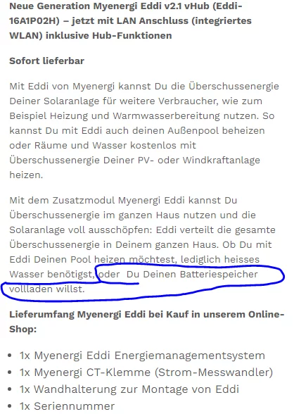

darum geht es sich:
oder als Auszug:
damit (siehe unten eingekreist) wirbt ein Anbieter - deswegen bin ich auf die Idee gekommen ein Wechselrichter/Ladegerät da anzuschließen und den Speicher damit (Überschuss) zu laden.
