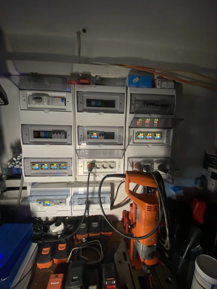

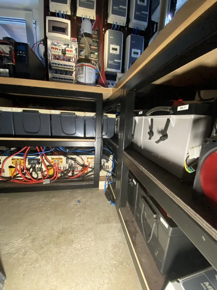

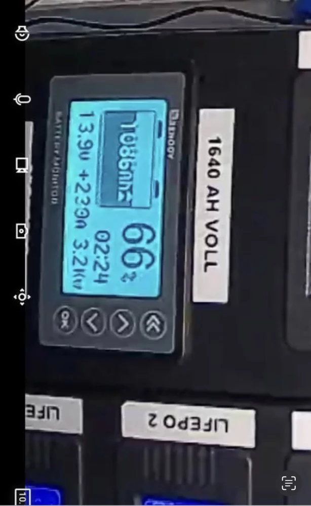

alles zu wenig was du rechnest…du musst die Ladeverluste von deinen Wechselrichter -20% und die Ladeverluste von deine Dacia einkalulieren. Ich habe 12x420w module an einen 21 kwh Akku. wenn du 15.000 Ladezyklen damit schaffen willst musst du den Ladeakku zwischen 20 und 90% halten. Also bleiben hier effektive 15-16kwh übrig. Ich habe die gleiche Strecke… Die Panels schaffen bei gut Sonne… nie 100% von der theoretischen Leistung. hier kannst du nochmal 20-30% abziehen. Alles in allen komme ich damit bei einigermaßen Sonne gut hin…
hier mal paar Bilder, 3 Modulfelder an 3 Batteriebänke mit in Summe 50kwh Speicherkapa… Das eine Bild zeigt die Ladeleistung im Sommer an 5kwh Solarpaneelen bei nicht 100% idealen Wetter…
