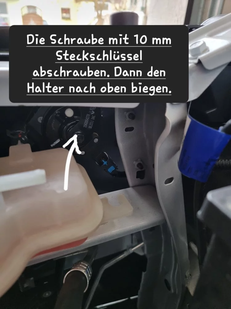

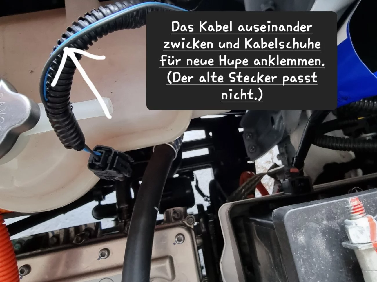

Die original Hupe mit 10er Steckschlüssel abschrauben. Den Halter nach oben biegen. Beide Kabel (einzeln) durchtrennen und passende Kabelschuhe anklemmen und anstecken.

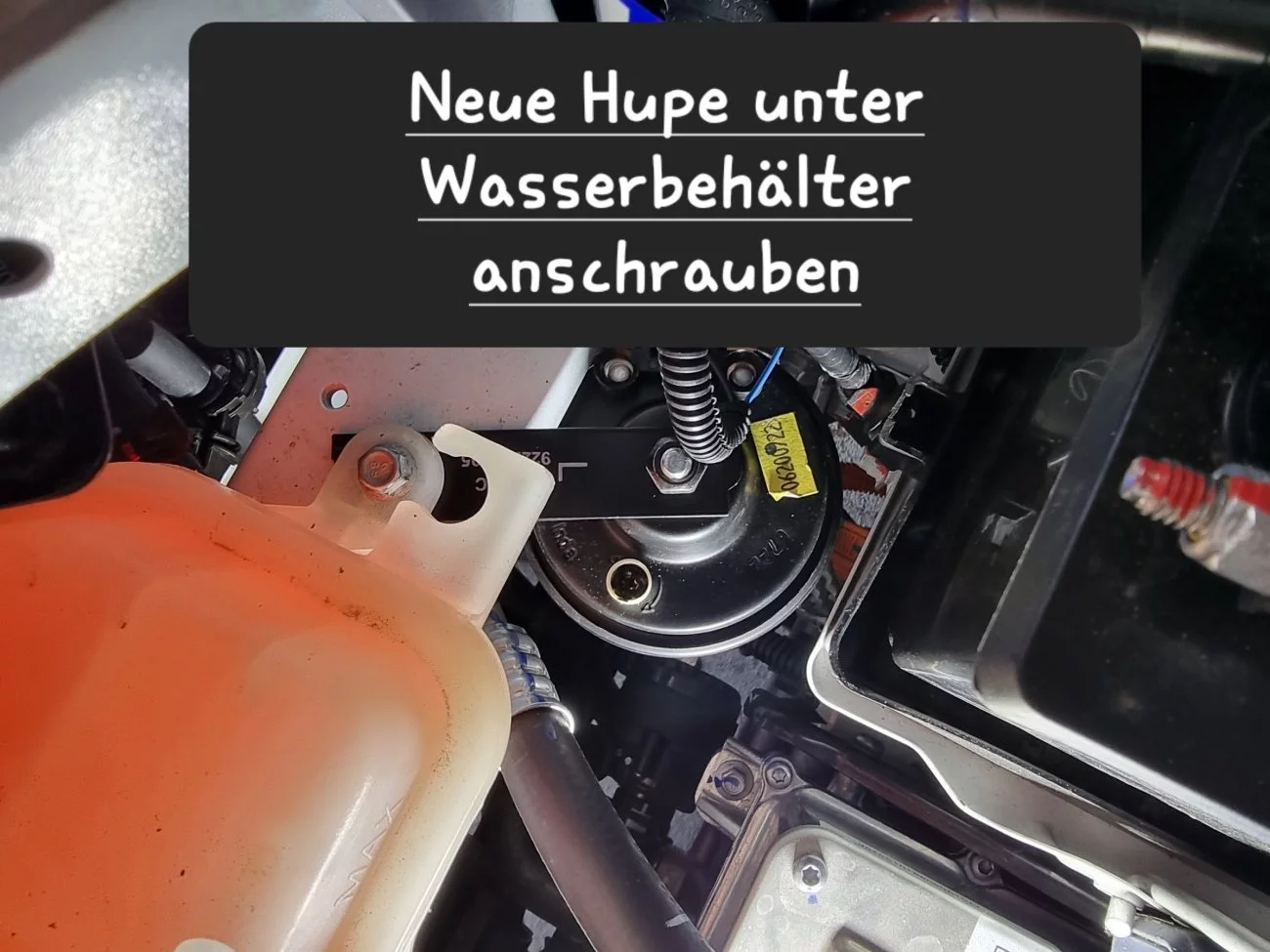

Neue Hupe an der Begestigungsschraube vom Wasserbehälter festschrauben.
