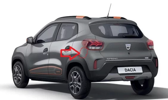

Hallo liebes Forum,
nach einem unerfreulichen Heckcrach des 21er Spring stehe ich vor der Demontage des Hecks:
Stossstange oben und unten, Stossstangenträger, Kabel, PDC.Nebelleuchte,.....
habe dazu die Demontage/Montagebeschreibung einer AHK gefunden und da war detailliert angegeben , wie vorgegangen wird.
Ich habe jetzt alles soweit gelöst, dass das gesamte Heckteil (Stossstange komplett mit den Stossecken) fast frei beweglich ist.
Problem sind die linken und rechten Stossecken (PP), die fest mit den Seitenteilen( Metall) verbunden scheinen.
Laut Beschreibung der AHK wird da nichts mehr gelöst sondern nur das hintere Komplettteil abgezogen Richtung Heck.
Hat schon jemand das Teil abgehabt und das gleiche Problem gehabt ?
und noch ein Bild

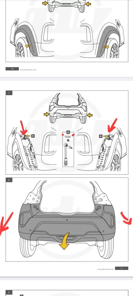

Könntest du vielleicht mal die Anleitung zur Demontage des Hecks verlinken.
Danke im voraus. ;)
Danke für deinen Hinweis, aber die TX 20 an beiden Seiten sind los und das Heckteil lässt sich nicht nach hinten ziehen.

Die Kunststoffradläufe trennst Du vom Blech mit der blossen Hand - so weit bis Du an die Torx kommst. Wenn die raus sind dann kannst Du die Stossstange nach hinten abnehmen.
Hm, genauso gemacht.
Torx raus und die Stoßecken hängen am Seitenteil fest. Nach hinten abziehen geht nicht. Hab schon mit Holzkeilen in der Fuge versucht zu hebeln.
Das komplette Heck ist ansonsten frei
Ja, am unteren Teil die zwei rechts und links. Und oben unter den Leuchten die beiden und an der Stoßstange die oben fast mittig.
Gelöst:
Knackpunkt war, die oberen beiden Rasten an den Stoßecken runtergedrücken und dann etwas seitlich nach außen und anschließend nach hinten ziehen. Sanfte Gewalt , aber mit Gefühl.
War dann kein Ding mehr.
